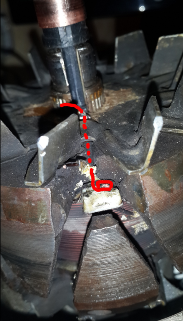

Вобщем зачистил я этот "пятачок" и припаялся к нему, частично вплавил кусочек провода в пластмассовую направляющую, и покрыл лаком..
Думаю не отвалится.

Чесно говоря, по фоткам так и не понял где обрыв, но, имхо, надо было таки виточек скинуть (ничо бы страшного от одного витка не приключилось бы) и перезаделать всё заново в "усах" контактных колец.

Вот именно так.
Пунктиром - то что проходит через изоляционную трубку.
+Помимо пайки провод подзаплавил пластмассой.
