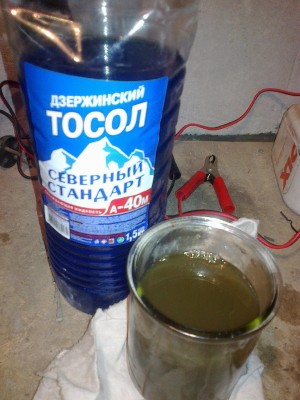

Летом промывал систему, залил новый тосол (Дзержинский), голубого цвета. Вчера открыл расширительный бачок - а там какая-то грязная жидкость серого цвета! В чем может быть дело, и что делать?

Это был не ТОСОЛ, (сам мог бы догадаться), а вода с синькой. Со временем синька обесцветилась. Промыть СОД и залить настоящий ТОСОЛ. Нахрена создавать 100500-ю похожую тему?

Аркадий_Д писал(а): как определить - настоящий он, или нет?
Покупать в надежных местах антифриз известных брендов. Можно проверить ареометром. А у тебя на фото непонятная бутылка с жижей подозрительного цвета.

На фото бутылка, из которой доливал. Залит был Тосол Дзержинского завода из 10 литровой канистры. Покупалось все в одном и том - же магазине. Единственно, настораживает название Тосола - "Анонс". Я такого не слышал. Может, написать производителям? А чего намеряешь ареометром? Плотность - так я и так вижу, что не вода там, жидкость маслянистая. А вот присадок, которые должны быть в Тосоле, там нету. И насчет твоего наезда по поводу - "зачем создавать тему" - не согласен. Как раз необходимая тема! Люди смотрят и мотают на ус, а может, кто и чем путным поделится!
