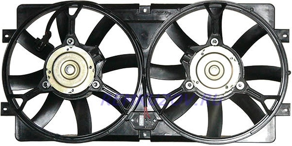

Памажите. Люди добрые. Имею кожух вентилятора 2123 Нива Шевроле, могу ли я воткнуть его в свой тазик ВАЗ 21124. Помогите !!!!! завтра хочу ставить.

Без переделок нет конечно, крепления разные.
genek163
только не забудь что он ставиться снаружи

А вообще смысл какой установки девайса? Если от перегрева то должно своего хватать. Была тема с установкой таких вентиляторов но подключали их последовательно, тем самым меньше шум, а радиатор обдувается по всей площади.

Я бы оставил родной, а в дополнение поставил бы вентиль от кондера панасоника.
Что собственно и буду делать.

Штука то хорошая, да плюс, хочу лишнее тепло убрать из под капота, (ставить по-любому снаружи). как выше 90 гр машинка тупить начинает. вот решил с охлаждения начать плюс ДРМВ поменять (показывает 15-16 кг воздуха) думаю в нем дело (тупости).

Вентилятор от жаровой тупёжки не спасёт, только холодный забор.

Можно и внутри поставить и при необходимости поменять полярность подключения моторчиков.

А вот что касается жары, то на 124 моторе вполне хватает родного вентилятора, даже старого образца, если он включается на 100. Это я знаю по собственному опыту т.к. летом у меня бывает зашкаливает оконный градусник даже в тени.
Спиди Гоньсчег
только снутри.
крыльчатка заточена под определённое вращение.
от переполюсовки у них снизится еффективносдь !!!!!!!
да и потребляют они ОГОГО 25 АМПЕР КАЖДЫЙ !

Вентилятор кондея купить и спереди радиатора прставить - хороший вариант, универсальные с креплениями в радиатор продают.

По девайсу - у нивы радиатор шире нашего и он тупо не влезет ни спереди ни сзади!

Зачем ставить в перед вентиль, который рожден работать под капотом.
У него не будет производительности, даже если поменяешь полярность (разумеется). Лопасти сделаны для работы в моторном отсеке, то есть дуть от радиатора, а не на него.

Вот вентиль от панасоника:

от ВАЗ 21214 спереди.
21214 стоит снаружи
2123 снутри
но ревут они нахрен ахтунг как facepalm (21214)
