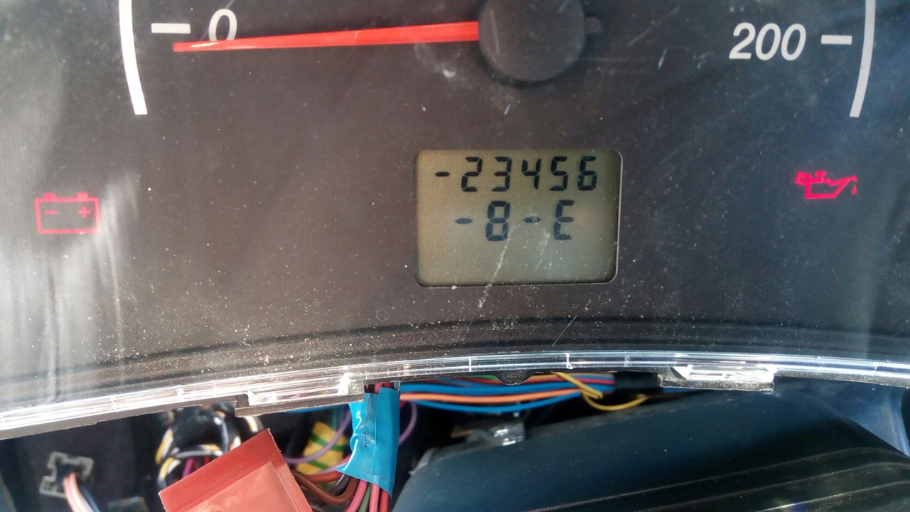

Всем здорова такая проблема,ваз 2112 2006 года,установил евро панель,купил новую проводку под панель приборов,купил приборку приора,все установил работает,проехал 1820 км,отказали стрелки,машина заводится,лампочки все работают за исключением стрелок,и штатный бортовик не реагирует на кнопки переключения,что может быть??? Подсоединял диагностику показала ошибку 1602,говорят может процессор сгореть ну от чего и возможно ли его починить,и еще щас поставил старую понель от 2112 она работает значит явно не праводка.
| -_v8oxo0y3w.jpg |
вот какие ошибки |
143.19 KB |
211 раз(а) |
EGOR 34 RUS писал(а):отказали стрелки,машина заводится,лампочки все работают за исключением стрелок,
Проверь контакт провода пин 20 в колодке приборки.
Приходит ли на него питание.
Если есть,то вероятно в самой приборке обрыв по шине питания.

проверю,но старая то работает
EGOR 34 RUS писал(а):старая то работает
Проверь саму колодку жгута.Пошевели ее при включенном зажигании на уже прогретом двигателе.Аккуратно!Колодка нежная и легко ломается.
Например если на старой приборке штырек пина будет чуть гнутый,а на новой прямой,то при плохой колодке контакт может пропадать,
но наиболее вероятно все же повреждение на плате самой приборки,а его исправить значительно сложнее.
