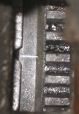

Покрасил метку на маховике.
Красил метку через смотровое оконце (которое сверху КПП).
К длинной спице прикрепил иглу. Иглу макал в краску и пытался красить метку. Но краска растекалась шире метки. Тогда оставил краску сохнуть как есть, небольшим пятном поверх метки. На следующий день прошелся сверху кисточкой смоченной растворителем краски - лишняя краска была убрана, осталась только крашеная метка.
Стробоскопом её видать вообще отлично!
