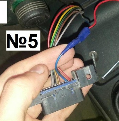

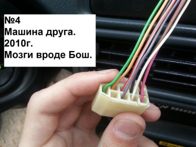

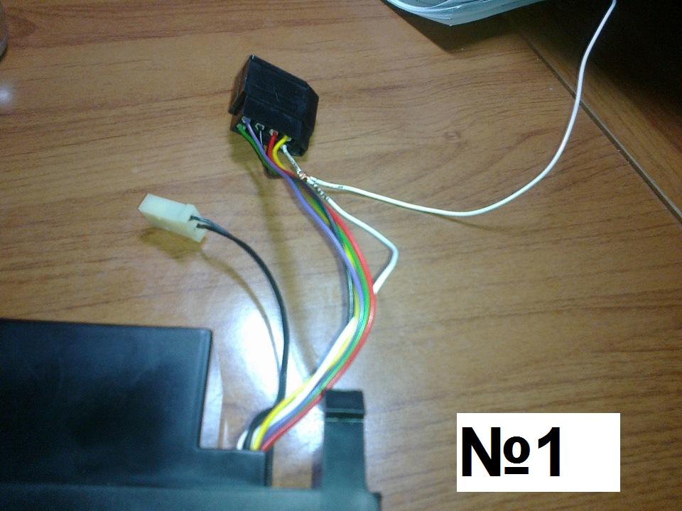

Доброе времени суток. Уже 6ой час пытаюсь установить себе МК Multitronics X15.
Читал похожие темы, но со своим случаем не мог найти.
Короче:

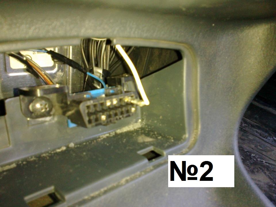

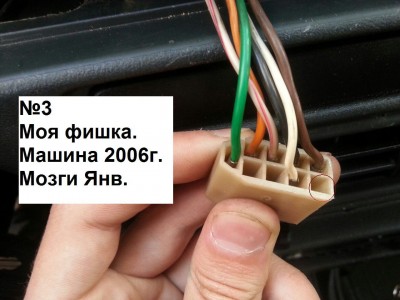

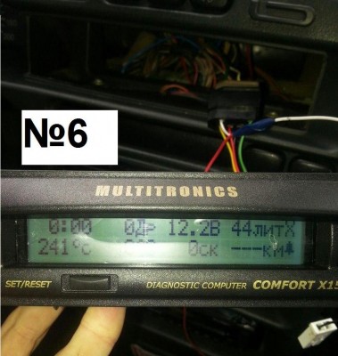

Устанавливал по инструкции: К-линию подключил от белого провода МК в диагностическую колодку(синий провод), прямо как по инструкции и видео в интернете (фото №1,2). Вставил фишку МК в фишку машины. МК заработал, показывал заряд аккумулятора, температуру окруж. среды, остальное он не показывал.
В общем подключили к другу, все сразу показало и заработало. Оказалось у меня не было разового провода 8(ДУТ), (фото №3,4).

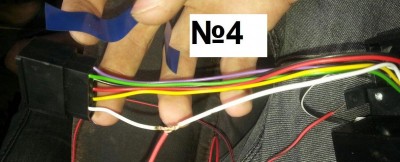

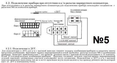

В итоге заглянув в инструкцию(фото №5), там говорится: взять зеленый провод МК и "подключить" к проводу розового цвета с красной полоской. В общем пошарился, нашел только похожий, выцветший розовый с оранжевой полоской, цвет в общем тусклый, особо не понять, шел он от маленького компьютера, который показывает про неработающие фонари и прочее.
В общем вопрос. Это он? Если нет, то где его достать, я не могу понять.
И может ли дело быть в нем, чтобы МК работал, но не показывал данные?

Junggerz писал(а):
к-линию вставить в диагностическую колодку?
На твоем фото №2 этот провод правильно вставлен.
Другой его конец должен вставляться в свободное гнездо 9-ти контактной колодки для БК под ОРАНЖЕВЫМ проводом в колодке.

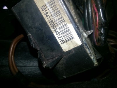

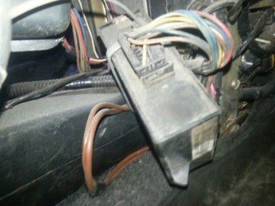

Junggerz писал(а):
Эта коробка, это он?
По такой фотке сложно понять.

Junggerz
Согласен, фото не удачливое, я и так еле сфоткал. Smile
Если блок иммобилайзера есть,то разъем должен быть в него вставлен.
Если блока нет,то в разъем вот так ставится перемычка:
Понял, ну я смотрел, у меня подобных фишек(как на твоем фото) нету.
Значит, скорее всего, эта коробка и есть иммобилайзер.
Извини за мою тупость, но если я замкну эти контакты в иммобилайзере(коробке), то что толку? Ведь от него больше не идут проводов, как он будет "работать"? Или же надо, как ты показал на своем фото?

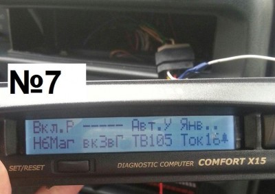

Junggerz
Привет! И это снова я. Smile
Делал все по новой.

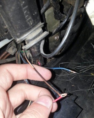

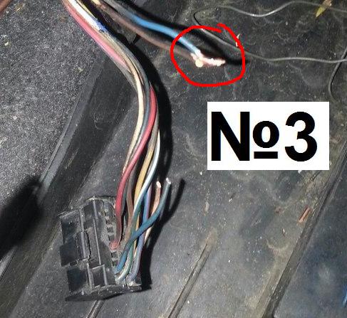

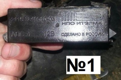

В общем нашел я ИММО(АПС-4, фото 1), отрезал два провода(на которых надо было делать перемычку(не было нормальной проволоки и скрепки)), соединил эти два провода (фото 2,3).
Да и читал, что можно вставить обратно фишку в ИММО, чтобы свет плавно гас.
Дальше соединил обычный провод с К-линией МК и соединил с синим проводом диагностической колодки. (фото 4,5).
Вставил фишку в МК, включил зажигание, МК определил протокол, и опять же, показывает только температуру и напряжение. Мозги вроде определил (Январь), завел - без изменений. (фото 6,7)
Диагностическая колодка работает, вставлял разные оборудования для диагностики машины, все без проблем.
В общем опять жопа с моей машиной.
Может дело в фишке? Там какие-то провода перепутаны? Хотя в таком же порядке, что и у друга. У него же, когда вставили МК, он сразу все определил и заработало (он так сказал). Хотя у него ИММО рабочий, может все таки дело в нем? Или я что-то не правильно сделал?
Или дело просто в настройках?
Невнимательно инструкцию читал.Не туда тебя занесло!!!Не к тому проводу прицепился!Отключи.
Для нормальной работы БК в этой фишке необходимы всего три провода питания:
1.ОРАНЖЕВЫЙ,на котором появляется +12 вольт при включении зажигания
2.БЕЛЫЙ с Красной полосой,на котором +12 вольт всегда
3.ЧЕРНЫЙ провод массы
Это ты определишь пробником с лампочкой.
Клемма четвертого провода (К-линия) вставляется в пустое гнездо другого ряда под клеммой ОРАНЖЕВОГО провода.
Все! Остальные клеммы на данном этапе подключения можно вытащить из колодки.
Теперь пробуем кинуть провод К-линии не на диагностическую колодку, а соединить с отрезанным от разъема АПС 18-м ОРАНЖЕВЫМ с Голубой полосой проводом.
От чисто ГОЛУБОГО его скрутку можно отсоединить.
Если после этого при включении зажигания протокол автоматом не найдется,то установить тип мозгов вручную

Посмотри на табличке ЭБУ какой Январь.
Я ничего там не трогал. Из проводов только трогал: К-линию МК, Синий провод диагностической колодки и два провода с ИММО.
Вчера с другом диагностику делали, там вроде показало: Январь 7.2.
