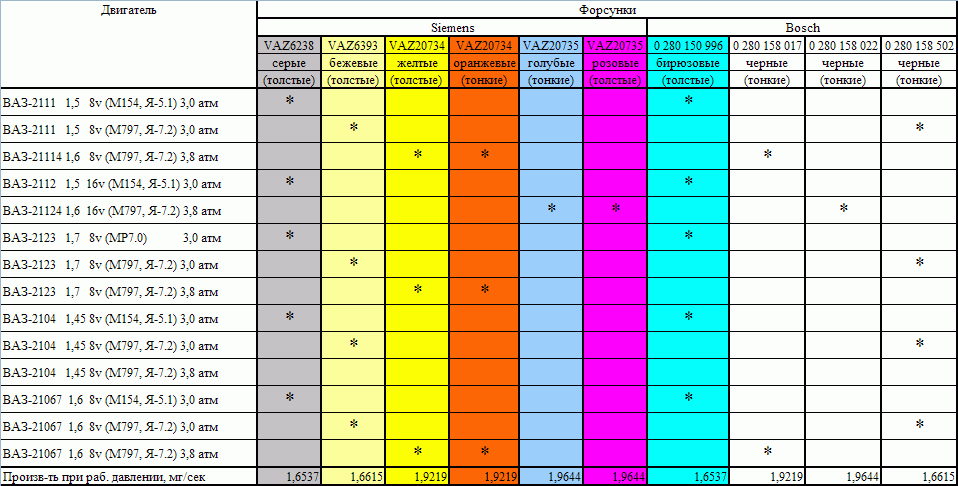

Всем привет! Такой вопрос может кто делал. Ставлю двиг 1,6 8 кл вместо 1,5 8 кл. Если оставить свою родную рампу с двухдырочными форсами по-моему сименс , то хватит их производительности на двиг 1,6 в стандарте.??? Форсунки в нормальном состоянии

Форсунки по производительности одинаковые, отличаются только числом дырок.

Alexandr972 писал(а):А как же. http://www.autolada.ru/files/ue__102.gif разная производительность при рабочем давлении? И если остаться на своих форсунках и рампе в прошивке расход воздуха базовый поправлять?
Ты онлайн катать будешь ? Мне с перехода 1.6 8 клоп на 1.8 8 клоп форсунок хватило . Но онлайн не катал, не успел . Скажу больше те же форсунки сейчас стоят на 1.8 16 клоп . Не заморачивайся
Рампа с обраткой или нет?
Как ты видишь по таблице давление тоже отличается.
На равном давлении разница в копейках.
А поправить лучше статику. И то немного.

Так по сути он ставит мотор на свою проводку и ЭБУ , зачем там что либо править ,всё остаётся как есть. Я бы поправку обогатил на верхах совсем не много и всё.

Да новый мотор на мою рампу с обратной, и все остальное остаётся. Ресивер только пластиковый поставлю. А то уже озадачился переходники точить под короткие форсунки от 1,6. Спасибо.
