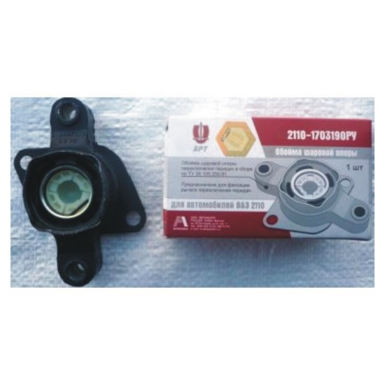

Как себя чувствует эта штука? Недавно менял - ухи отвалились.
291168_2.jpg |
36.79 KB |
874 раз(а) |
Z
Сообщения: 2968
Визуально нормально. Снизу целая. Внутрь текущей напихано графитки. Воде норм.

Z писал(а):Плин. А у кого еще есть опыт езды со сломанной и могли ли крякнуть сразу обе т.к. работает в обе стороны одинаково легко ?
у меня так же рычаг болтался на девятке. Купил такую и ещё год так проездил. Потом перебирал коробку и заменил пополам треснувшую пружину (сверху в картинке указана, какая)
