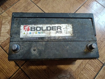

Константин_EX писал(а):
Видна конечно крышка над банками, но при попытке открыть, она начинает ломаться.
Должна открываться.Попробуй постепенно аккуратно по периметру приподнимать с помощью отвертки,или ножа.
Что за модель АКБ?Фото сделай.
Константин_EX
Все, сдох тузик. Smile Почти за сутки, напруга выше 10.1В не поднимается, на зарядке.
