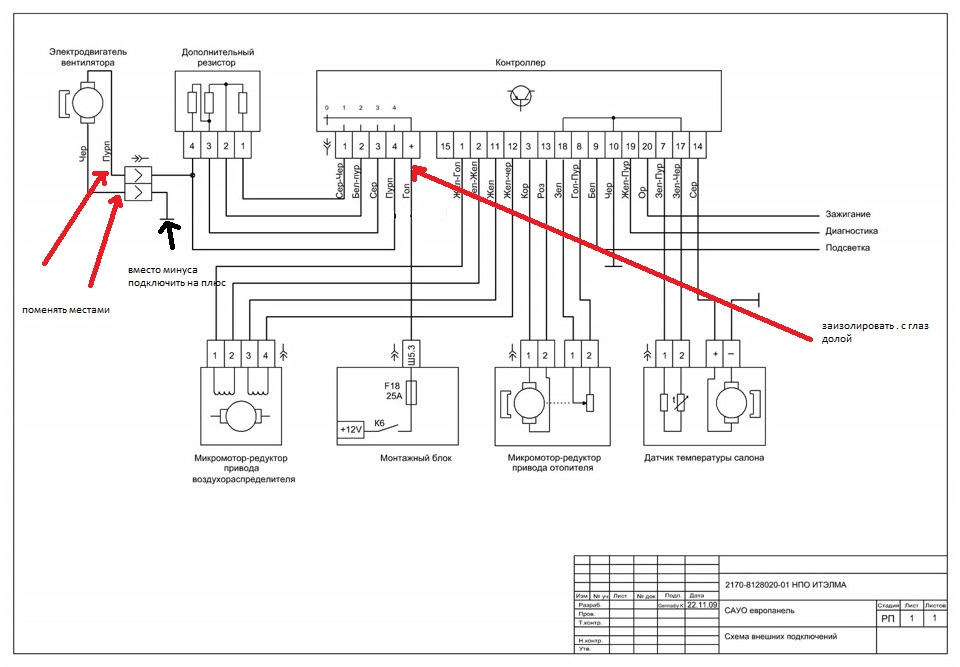

С распиновкой почти разобрался ,только не могу понять куда идут провода от вентелятора в блок управления климатом

Да ,да это,но понять как подключить не могу,у меня к блоку управления отопителем приходит 4 провода,или 5 непомню уже.
вот и ломаю голову ,как их подключить

diman36russ писал(а):,у меня к блоку управления отопителем приходит 4 провода,или 5 непомню уже.
это ты про крутилку управления скоростью ветилятора чтоль на стоковом сауо?
Плюс сразу в сторонку отводишь и изолируешь.
далее остаётся
Добавлено спустя 7 минут 10 секунд:
четыре контакта.
пурпурный на пин 15 нового блока. (это самая большая скорость)
и на 11 пин. выбери какую нибудь скорость любую. из остальных трёх.
вот и всё подключение.
Добавлено спустя 5 минут 9 секунд:
но управляет новый блок по минусу.
значит надо в районе резистора печки он на самом курпусе печки , помудрить с подключением . плюс постоянный кинуть . резисторные дела на минус .
Добавлено спустя 46 минут 7 секунд:
и скоростями можешь поиграть.
не обязательно пурпурный , можно помедленней выбрать.
