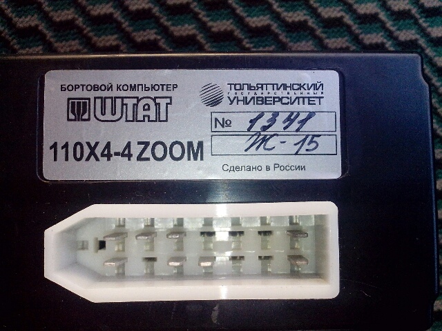

Есть еще такой вопрос: У меня на БК отсутствует 4я ножка (она управляет карлсоном). Если эту ножку самому впаять,функционировать будет? Ато по программе управление есть,а контакта нету.

Спиди Гоньсчег
На форуме 10 лет
Сообщения: 1928
Откуда: Оренбург
Авто: Румын с ромбиком
alexii54

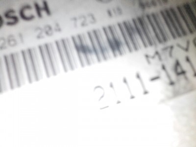

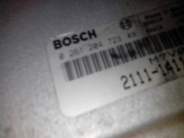

У тебя какой эбу бош 7.0 ?
Скорей всего если контакта нет то он не разведен на плате и программе бк, и его сделать не получиццо..
А если другой эбу то он тебе и не нужен.этот проводок.

Да,он самый.
Добавлено спустя 4 минуты 10 секунд:
Я и брал то БК,для просмитра ошибок и включения вентилятора (тропика). А вот по контактам пролетел (неопытность). Теперь придется еще схему искать,чтоб доработать...
