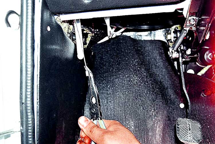

Сегодня хотела открыть капот и сломала рычаг.
Недавно у меня пытались украсть аккумулятор, не смогли, но капот немного "отжали", возможно это как-то повлияло на поломку.
Как теперь открыть капот?

~~Lady~~ писал(а):сломала рычаг.
В каком смысле "сломала"?
Рычаг оторвался от кузова или тяга привода замка оторвалась от рычага?
Попробуйте изловчиться, встав в известную позу
и сняв боковинку обивки у левой стойки, ухватиться за тягу пассатижами и что есть силы тянуть так, как это бы делал штатный рычаг. Желательно, что бы в этот момент кто-нить толчками (примерно как при непрямом массаже сердца) жамкал на капот в районе замка.

NAUexx писал(а):~~Lady~~ писал(а):сломала рычаг.
Нет, сам рычаг на месте. Видимо действительно тяга оторвалась от рычага.
т808, спасибо за видео. Придется ехать в"гаражи" на ремонт...
