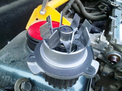

Собственно мне кажется что гайка попала при сборке мотора. Уточню момент, что первый раз когда гайка попала в помпу я на нейтрали крутил двигатель до отсечки втечение примерно 10 минут. Был бухой спор и я доказывал что ничего двигу не будет при долгой работе на оборотах отсечки))) Двигу действительно ничего не стало кроме этой гайки в крыльчатке.
Bosoi писал(а):
фото бы гайки и помпы. В принципе вообще странно что ты думаешь что покоцало помпой, у помпы крыльчатка какая была пластик или металл,
Фото могу сделать только гайки, т.к. помпа стоит в машине. Помпа с металлической крыльчаткой. Крыльчатка вся в следах от воздействия кавитации - что то вроде множества раковинок. Помпа, кстати древняя уже, ставил я её уже будучи б/у в 2007 году на этот мотор, когда он был ещё в другом кузове.

При таких увечьях гайки, на помпе должны были остаться следы и необязательно на плоскости лопастей, возможно след от гайки имеет уже "правильную" форму и смотрится как конструктивный элемент на помпе, по этому ты его и не заметил.
То что гайка сточена с одной стороны исключает её хождение по системе и может говорить о том, что гайка застряла где то в самой камере куда ставится помпа или же в самой помпе непосредственно, под крыльчаткой. На помпах типа Лузар и ТЗА пространство под крыльчаткой закрыто самой крыльчаткой, на некоторых помпах это пространство доступно свободно, гайка могла там застрять когда делался капремонт двигателя и помпа валялась без присмотра.
После, как ты её поставил, гайку и начало стачивать крыльчаткой пока у гайки не появилась возможность вываливаться оттуда, что сразу привело к клину.
Второй и третий вариант уже озвучили выше, либо вброс, либо лежала, уже в таком виде, где то до помпы, иначе где следы на помпе.
Вот на скриншоте помпа, где под крыльчаткой может застрять гайка, по фото трудно масштабировать пространство под крыльчаткой, а линейку никто не приложил. Сравни и вспомни, какой конструктив у твоей помпы.

Colymaga
Bosoi
Сегодня пытался вывернуть обломанный метчик из головы и заодно скинул помпу и сфоткал. Метчик, кстати так и не вывернул, а пока уже пятую тысячу езжу так.

Bosoi
Понятно, значит или вброс или лежала где в шлангах, уже покоцаная но чтоб из рубашки, наврядли.
