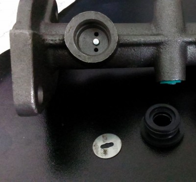

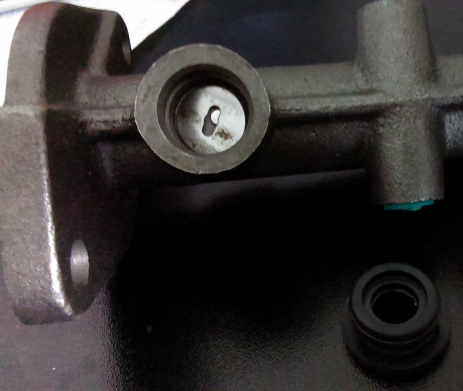

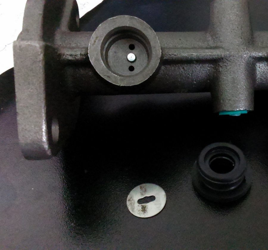

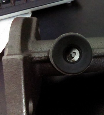

Сгонял в магазин. К сожалению, вазовский ГТЦ купить не удалось. Пришлось купить что было - Pilenga. Хочу спросить про пару нюансов по пиленге этой.
Во-первых заметил что в одном из отверстий куда вставляется бачок сидит какая-то хитрая шайба. Причем она так хитро устроена что она там не фиксируется никак и свободно болтается и дребезжит. Вот фотки в разобранном виде. В общем зачем такяая шайба и может это неправильно что она болтается? Может ее вытащить надо?
И второй момент - выемка под шток вакуумника никак не смазана. Вопрос - можно ли ее смазать литолом? Или может можно вообще не смазывать (мало ли может пиленга предусмотрела). Еще вариант наковырять старой смазки со старых двух ГТЦ. Как поступить?

В общем поставил новый ГТЦ, вроде все встало, тормоза работают. Красной смазки наскреб со старого ГТЦ. А шток не стал крутить т.к. нормально не мог промерить все. Передние колеса кое-как прокачал, доеду до подъемника прокачаю нормально все. Но и так тормозит нормально.
Единственное что я так понимаю что раз я зазор не регулировал то у меня могут прихватывать тормоза. А как это проверить? По температуре колес?
