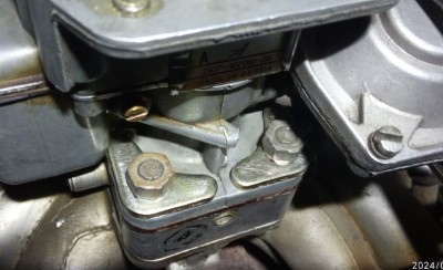

испытал сёдня эстетическое удовольствие, применив угловые шайбы от крышки грм жигулей для крепления карба. как тут и были gpn
Размер файла: 120.79 KB
Просмотрено: 91 раз(а)
Garik36
Красота! Интересно, на Солекс тоже подойдут?
