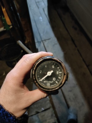

Сделаю. Я до этого делал самодельный с манометра масленного жигулевского, там показывал 3.2. Хотя были сомнения что маслянный адекватно не покажет.
Любой правильно покажет - хоть масляный,хоть воздушный.
На базе такого датчика от шестерки ММ193 и указателя УК 194 что ли ?
https://avatars.mds.yandex.net/get-mpic/1862611/img_id9090674263472603476.jpeg/orig
nudnji
Вот с такого делал первый что показывал 3.2.
Размер файла: 447,08 KB
Просмотрено: 30 раз(а)
nudnji писал(а):
Вот с такого делал
А говоришь с жигулевского ! nea
Это воздушник 19.3830 с грузовика,причем довольно не точный,
потому и называется указатель,а не манометр.

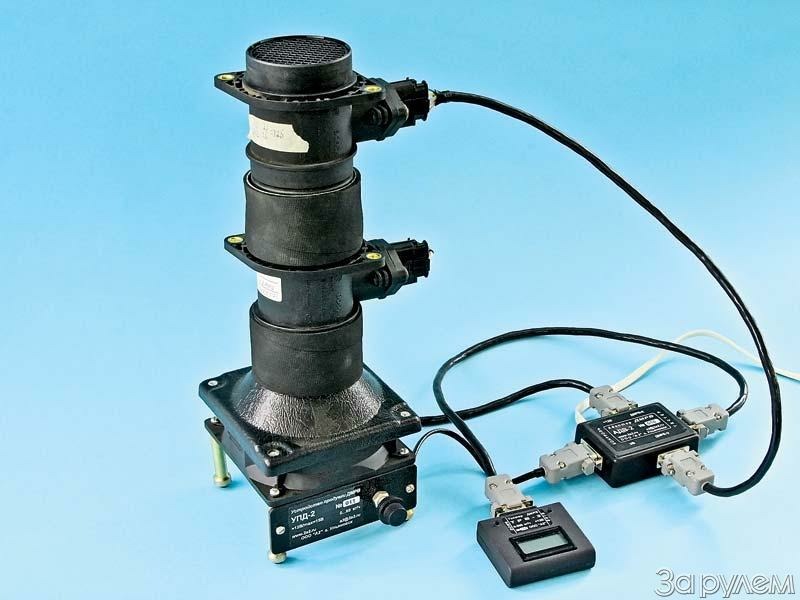

Как вариант,такая приблуда поможет:
Размер файла: 66,08 KB
Просмотрено: 26 раз(а)
angtar, вопрос тот же, что и про осцик: даже у тебя нет прецизионного тестера. Думаешь он есть у nudnji? Wink
Кроме того, расскажи, как ты им проводишь замеры? Куда щупы ставишь?
Здорева, но... в основном тоже для устоявшихся режимов расхода. А больше то интересуют как раз переходные, т.е. динамика, т.е. время реакции на изменение потока. В этой приблуде у второго датчика оно априори будет чуть больше, чем у первого, потому, как потоку нужно время для преодоления пусть и мизерного, но таки расстояния между датчиками. В принципе, это вполне себе решаемо и это "запаздывание" можно учесть в ПО. Но есть ещё один нюанс: поток, проходя через первый датчик будет "возмущён". т.е. получит некие завихрения, уже не будет ламинарным, что неизбежно отразится на показаниях второго. Да, это тоже мелочи, но они, в результате, таки не дадут абсолютной точности.
Посему, имхо, осциком таки точней... И дешевле. Smile
Скока такая приблуда стОит?
ЗаРулевцы об этом умолчали. Pardon

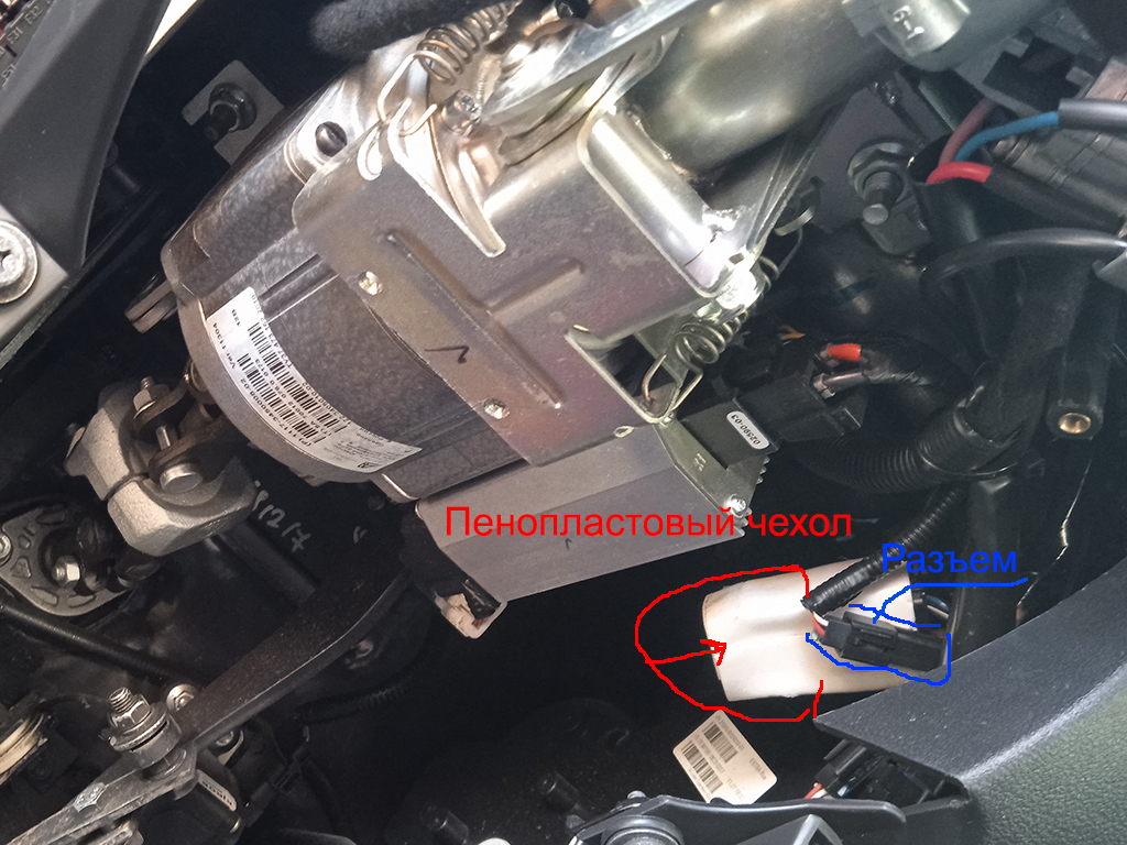

Доброго времени суток. У меня накрылся ЭУР на гранте. Поиск в инете показал, что надо снимать мозги ЭУРа и менять транзисторы. Как снять рулевую колонку я понимаю и уже снимал. Проблема с проводами. В правом нижнем углу две черных разъема, которые мне не удается расцепить. И еще один разъем укутан в пенопластовый чехол. Вопросы глупые понимаю.
1. Как разъединить эти черные мирокроразъемы
2. Что делать с пенполастовым чехлом. Что под ним? Он так снимается или его можно выкинуть вообще?
Размер файла: 566,46 KB
Просмотрено: 22 раз(а)
Peter-I, не в обиду.... но, ты хоть одну из твоих бестолковых тем, которые ты тут насоздавал, закрой хоть каким-нить решением. facepalm lol1
А то плодишься тут, как саранча. Сам же один пень нихрена не делаешь, а только по сервисам разъезжаешь. Так вот мозг и выноси сервисёрам.
Как расцепить конкретный разъём? Вот честно признаюсь - тупо не знаю, не лазил туда ещё ни разу. Pardon
Но, если б приспичило, то на месте разобрался бы. supercool
Если у тебя такой уверенности нет, то лучше действуй по раннее отработанной схеме - езжай к спецам, они всё сделают.
И глобальный вопрос: ты зачем туда полез то с разборкой, раз нифига в этом не понимаешь? Ты можешь сам заменить транзисторы, о которых говорил выше? wwow
Peter-I
А ты не сранача? Откуда столько аргессии? Не нравится не читай.
Сам транзисторы не заменю - нет оборудования. Чтобы блок управления ЭУР снять, надо снять рулевую колонку. А там эти разъемы. Я понимаю, что мне надо сделать. Ты не знаешь, наверняка другие знают как снимать.
