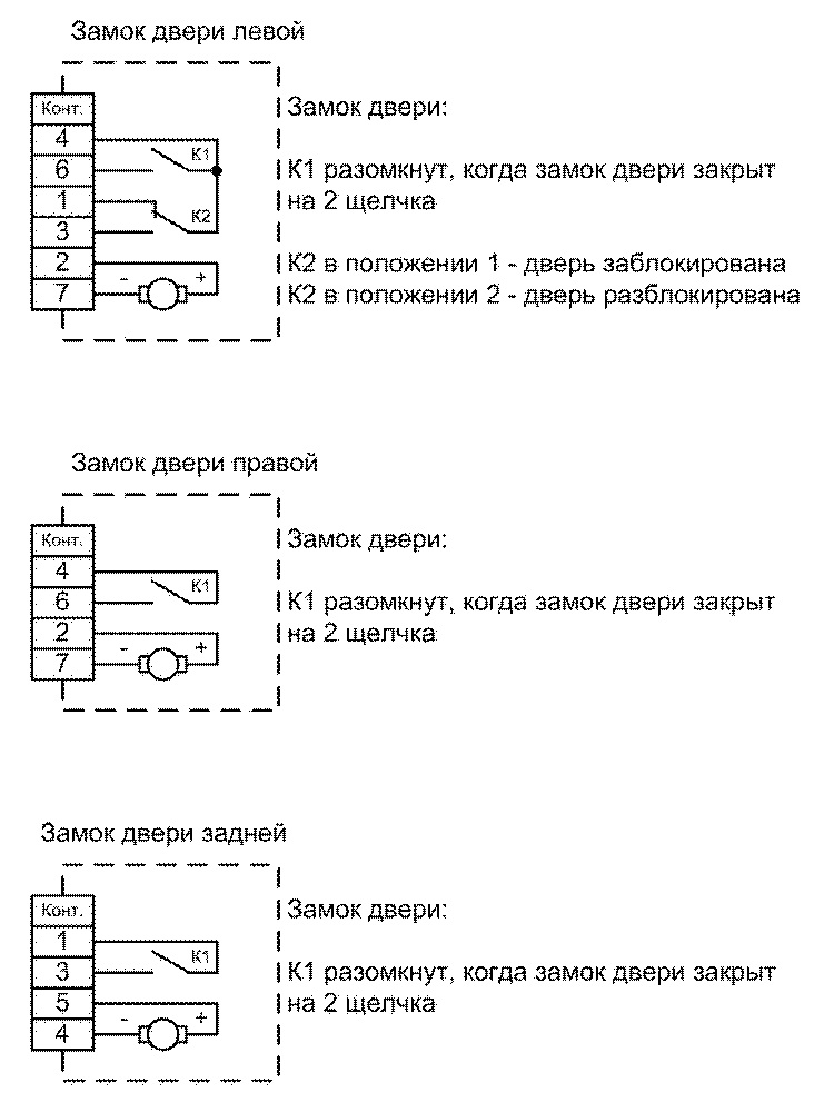

x123ac, в калиновском замке уже встроены микрики, их там 2 штуки, один на ЦЗ, второй не помню на что, обычно его на сигналку подключают...
и сами замки бывают 5-ти и 6-ти контактными...

angtar писал(а):x123ac, в калиновском замке уже встроены микрики, их там 2 штуки, один на ЦЗ, второй не помню на что, обычно его на сигналку подключают...
Аа, ну суть одна и та же. Надо проверять есть ли в принципе питание на микриках, и замыкают ли они.

Ясно. Но с сигнлаки то водительская дверь открыватся и закрывается. Замок.

Peter-I писал(а):Ясно. Но с сигнлаки то водительская дверь открыватся и закрывается. Замок.
Вот и хорошо, нужно смотреть цепь управления остальными замками.
