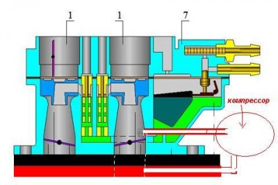

crimeaver
На форуме 10 лет
Сообщения: 11
Откуда: КРЫМ
Авто: ДРОМЕДАР 2141
уточнение. про сам "экотоп" давно всё ясно. вопрос возник из следующей ситуации: двигатель УЗАМ-412, обратил внимание на свечи- крайние явно на бедной смеси работают, а средние с черным мохнатым налётом. цель: поставить "экотоп" и небольшим компрессором попытаться добиться более равномерного смешивания смеси. может кто пробовал или ссылку даст. сам искал -не нашел. в видео что выше другие условия да и цель другая.

crimeaver писал(а):экотоп - это прокладка под карбюратор типа как для газа, только отверстия поперёк движения воздуха и по касательной вдоль окружности. сам вопрос в первом сообщении
Прокладка забеднитель, работает преимущественно в режимах ХХ и малого газа, далее разряжение в нем падает тк все идет через заслонки. В чем его недостатки видимые сразу: сечение через что берется разряжение не имеет привязки к чему либо, типа универсальное на все машины и моторы, по факту там вкручен штуцер прокачной от тормозной системы и на входе в экотоп и на врезке в кастрюлю.
Увидев это сразу понимаешь что изделие "серьезное". Видел такие в породаже и даже ставил желающим пару раз. Знаю у кого до сих пор стоит такой еготоп.
Добавлено спустя 1 минуту 48 секунд:
crimeaver
Не ставь, не имеет смысла.

crimeaver
На форуме 10 лет
Сообщения: 11
Откуда: КРЫМ
Авто: ДРОМЕДАР 2141
нарисовал: черным эбонит, красным экотоп
правда ошибся, хотел в первую, ну смысл понятен
