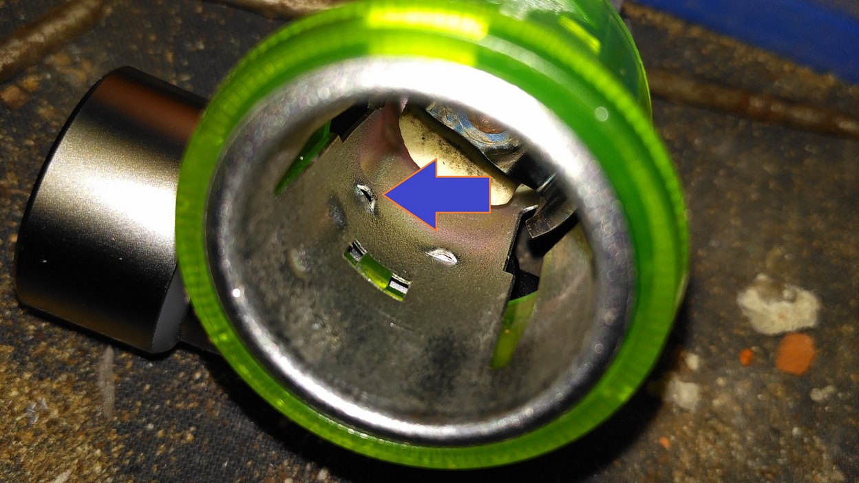

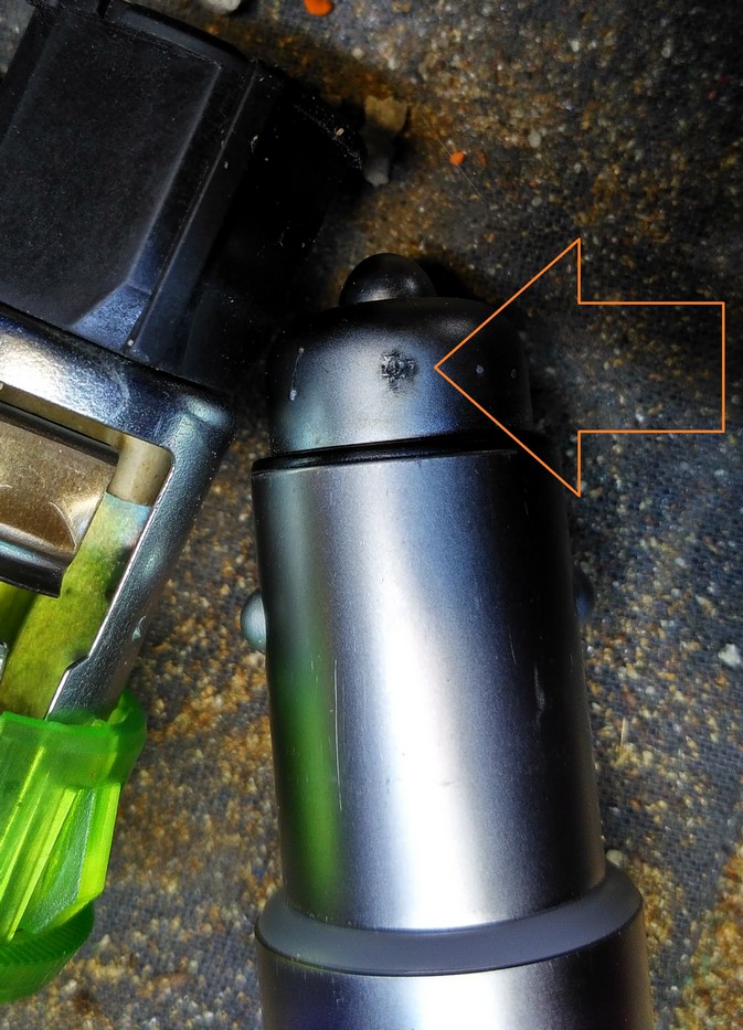

Собственно, вот.
Предохранитель меняю каждую неделю.
Есть подозрение, что что-то коротит в самом гнезде прикуривателя, ибо пока не заряжала телефон и не тыкала туда зарядник, всё работало нормально. Зарядник исправен - в другой машине без проблем.
Сталкивался кто с такой проблемой? Как лечили?

В общем, спасибо mi за хороший зарядник. Коротил он положительной пипкой о выступ на прикуривателе. Натянула гандончик, чтобы не шалил.
А потом точно также китайскими штекерами испортить и новое гнездо.
Китайский нонейм, как раз, прекрасно работал. Глюки начались с этим, фельдиперсовым оригинальным богоподобным зарядником.

Сообщения: 47919
ЗвездаЗаРулем писал(а):а разветвитель куда пхать, если оно исключительно для прикуривателя?
Вы невнимательны:
т808 писал(а):приобретается хороший разветвитель.
т.е. такой,у которого штекер предназначен именно для гнезда прикуривателя нового образца.
