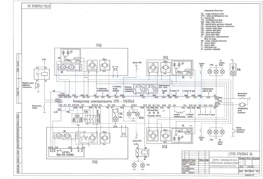

А вопрос, где находится реле управления цз?
В инете искал, не нашел что то подходящее, оно же находится не в блоке предохранителей. Видимо где то под торпедой, под центральной консолью?
SAM34
Сообщения: 617
Откуда: 34 регион
Авто: Granta FL лифтбэк
Если память не изменяет, он называется Контроллер электропакета, и стоит под магнитолой, недалеко от ЭБУ двигателя
| КЭП 2170-3763040.jpg |

алекс спб
Сообщения: 6615
Откуда: Спб
В приоре по хитрожо@пому подключены двери,управление не такое силой,как на стандартных актуаторах
Вобщем я отрезал это г,выкинул штатные дергалки,купил усиленный Китай и провёл вровода 2.5ммкв через доп реле от новой сиги
Проблемы начались,также как у тебя,посмотрел штатную схему приоры и оху от этого блуда,тем более ключ не работал часто
