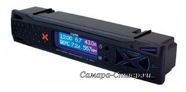

Samuraii писал(а):бортовой компьютер древний есть, которым я пользоваться не умею
Такой что-ли?
Он не умеет коды читать.
Samuraii писал(а):Номер ошибки, незнаю, как его узнать
Либо на диагностику заехать,либо себе купить девайс,умеющий это делать.
Лучше БК,но можно и блютуз-сканер,если у тебя мобила смартфон.
Samuraii
Сообщения: 455
Авто: ВАЗ 2115, 2002 г.
Вот такой
А что через мобилу можно номер ошибки посматреть? блютуз у меня поддерживает

стал смотреть свой БК ШТАТ 23, пишет, что нету связи с контролером, погуглил, и не чего удивительного, серый провод которые обеспечивает за эту связь, не куда не прикручен, он просто заизолирован его конец.
И самое главное вопрос, куда его этот провод вставлять, что заработал как надо БК
d.dmitry
Сообщения: 4306
Откуда: Краснодар
Samuraii писал(а):стал смотреть свой БК ШТАТ 23, пишет, что нету связи с контролером, погуглил, и не чего удивительного, серый провод которые обеспечивает за эту связь, не куда не прикручен, он просто заизолирован его конец.
В разьём диагностики можно подключить "провод линии диагностики". Надо найти на машине разьём и описание его контактов. На 2115 за рычагом переключения передач, лючёк.
