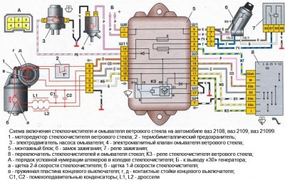

Дворники медленно работают. Даже на жиге по сравнению с 99 летают. окислов нет. контакты хорошие.
Глянул схему, начитавшись фигни всякой. ставят либо 2 реле, либо 1, типа чтоб напрямую плюс подать на мотор,
компенсируя переходные падения напряжения, а их там много пока до мотора плюс дойдёт.
Собрал схему с двумя реле. Серый и серо-оранж из колодки вместо силовых стали управляющими обмотками реле,
силовой с акб притянул. Дворники летают просто жуть. не понравилось то, что при отключении дворников переключателем,
из-за инерции выключения реле щётки, вернувшись в исходное положение, делают попытку пойти на "второй" круг, прежде чем реле обесточит мотор, и останавливаются выше исходного градусов на 10.
Ладно, погонял туда сюда и вдруг замечаю, что не могу выключить дворники. перевожу в положение "выкл", а прерывистый режим остаётся, причём сначала этого не было.
Хрен с ним думаю, соберу с одним реле, благо не долго, переткнуть пины. Вернул серые на место, реле поставил на оранжевый провод (питающий всю схему стеклоочистителей), стало помедленнее чем с 2 реле, но всё равно быстрее чем в стоке.
И проблема осталась - в положении "дворники выкл" всё норм, останавливаются. Поворачивая ключ выключаю зажигание. НО! зажигание не пропадает, приборка горит, даже при вытянутом ключе facepalm
Гасится, только если вытащу внедрённое реле. Потом ставлю реле на место и зажигание уже не загорается, пока снова не включишь его ключом.
В сток вернуть схему не успел, чтоб посмотреть как оно будет, дневной лимит времени выделенный на гараж закончился hehe
вопрос знатокам откуда взялся плюс на зажигание, он же на дворники в положении выкл ? поначалу всё норм было.
п.с. подправил немного
Размер файла: 152.02 KB
Просмотрено: 223 раз(а)
Последний раз редактировалось: Pavel^99 (23 Августа 2022 23:55), всего редактировалось 1 раз

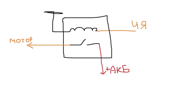

Каким образом ?
Рисуй картинку этого колхоза.
Pavel^99
так же и с двумя реле делал, только врезался в серые провода 1 и 2 скорости
Размер файла: 14.03 KB
Просмотрено: 171 раз(а)
Pavel^99
От этой релюшки на мотор и ЧЯ к каким контактам цеплял и что при этом отключал (как врезку делал ?).
Pavel^99
85 к чя, 86 масса, 30 акб, 87 мотор. всё как обычно.
оранж. провод вытащил из колодки и подцепил к реле на 85, на его место в колодку с реле с конт.87
В принципе все правильно сделал,но увеличение скорости ты получишь только в одном режиме - прерывистом.

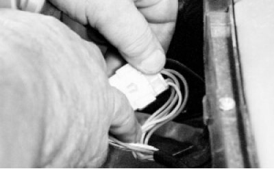

Кстати схему ты привел старых 6-ти контактных дворников,а у тебя скорее всего они уже 5-ти контактные.
Вот такие:
Развернуть

шестиконтактная. вернул всё в сток, всё норм. собрал снова с одним реле на оранж. проводе. зажигание не гаснет, померил на оранж. проводе-присутствует плюс при положении ключа зажигания в положении всё выкл. короче каким-то образом самоподхват реле происходит. чёрт ногу сломит.
короче не прокатывает идея с реле на шестиконтактной схеме. на пятиконтактной по другому реализовано, там вроде у людей кто делал всё норм.
Попробуй ЖЕЛТО/Белый провод вытащить из пина 5 колодки и соединить его
с Оранжевым,который тоже уже вытащен из колодки и кинут на обмотку доп.реле.
Pavel^99
так нормально. понятно что схема условная относительно, но смотрю на неё и не понимаю в чём фокус
Pavel^99 писал(а):
так нормально.
Ну вот и решен вопрос. gpn
Pavel^99
ну смотря как на это смотреть. 1. не ясно, мне по крайней мере, мне физика этого процесса, как реле в одном случае остаётся под током, а если не через мотор, то не остаётся, через что в моторе идёт подпитка реле 2. если ставить реле в оранж. провод, то в реле нет смысла, если соединять оранжевый и ж/б до мотора.
