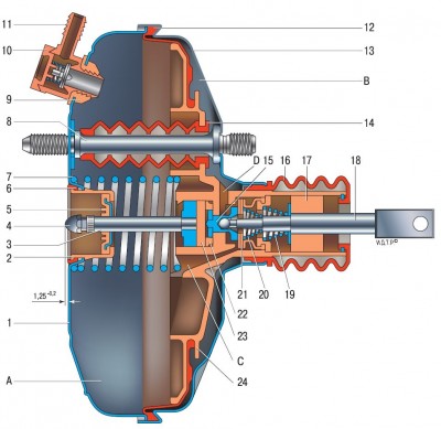

Еще возможно ты положение педали тормоза неправильно выставил излишне закрутив выключатель стопсигналов.
А у ВУТа выступание штока должно быть 1,25 мм.,как на картинке:
ВУТ в разрезе.jpg |
98,31 KB |
113 раз(а) |

т808 писал(а):А у ВУТа выступание штока должно быть 1,25 мм.,как на картинке:
А у новых он всегда по разному выставлен? Я просто новый купил,ничего там не трогал,как есть таки поставил.Но честно говоря не обратил внимание,как у него был этот шток.

Легко.Например вырежи П-образный шаблон из кусочка картона, или пластика.

Шаблон в виде буквы П с пазом между ногами 1,25мм.

Единственный вопрос,там резьба на этом штоке ваккумника стандартная,т.е. если например мне надо уменьшить выступление штока,то крутить куда,если я например стою напротив лицевой части ваккумника.
Сообщения: 47306
Arsenal 013M писал(а):там резьба на этом штоке ваккумника стандартная
Да.Обычная,правая.
Arsenal 013M писал(а):если например мне надо уменьшить выступление штока,то крутить куда,
По часовой стрелке,вкручивая регулировочный болт в полый шток.

Всё как вы и сказали изначально. Это был шток вакуума сильно выкручен,а я его слегла подкрутил и всё скрежет колодок пропал. Так вроде тормоза стали получше чем было. Но надо будет побольше поездить посмотреть. При небольшом нажатии педали машина тормозит моментально.При этом я ещё не прокачивал тормоза после замены ГТЦ. Шток если честно "на глаз" подкрутил,попробую поездить посмотреть,если надо будет ещё подкручу.
