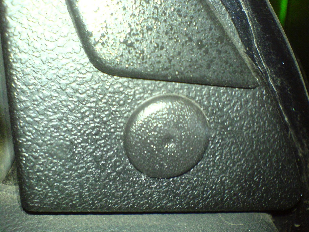

падают уголки внутренние, декаративные, зеркала бокового вида.замучился их поднимать !Кто как решал эту проблемму ? Сажать на шуруп некрасиво а что придумать пока не знаю. Есть идеи ?

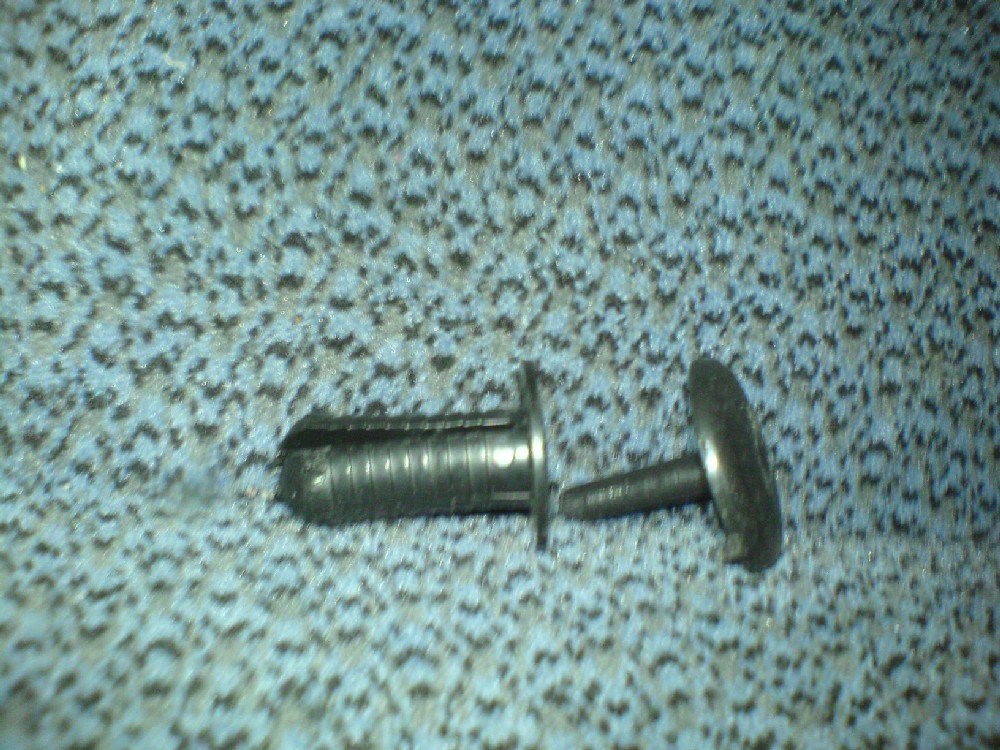

Легко исправляется с помощью пистона двойного,в пятнахе к примеру такими крепится задняя часть обивки потолка над задним стеклом и кожух замка багажника.Больше никуда не падают,тема эта обсуждалась тут уже,отсюда взял и использовал,если порыть поиском,даже фотки найти можно.

отламываются родные усики, на их месте сверлится 6 мм отверстие, вставляется "грибок" он же "гвоздик"-двойной пистон ...Profit!

Волею судеб пришлось сейчас спустится во двор,заодно зафоткал.Из нюансов есть следующее.Я сначала просверлил в уголках отверстия по размеру "нижней части" пистона.При этом пистон заходит в отверстие в двери не до конца естественно,меньше чем на половину.Штырёк подрезать тоже пришлось,иначе он не заходил просто до конца.Пару раз уголок отвалился.Тогда я вставил "нижнюю часть" пистона не через уголок,а напрямую в дверь,уголок отлично прижался шляпкой.Для такого варианта нужно сверлить отверстие меньшего диаметра,по размеру штырька "верхней части",той что со шляпкой.В общем с разных сторон у меня по разному,но держатся мёртво
З.Ы. Нажми на фотку,откроется покрупнее,лучше видно будет.

Тоже применил двойной пистон, или грибок (как правильно зовётся?), но сколхозил по-другому. Не стал сверлить уголок, а внутри приклеил грибок на суперклей предварительно сточив остатки пластмассы от защёлки. А пистон грибка вставил в отверстие двери. Естественно это всё надо точнейшим образом рассчитать, чтобы всё совпадало (старые защёлки под наклоном стояли, а грибок будет прямо). Теперь уголок верхней зацепкой (она не сломана) и грибком в отверстие своего пистона вставляется и держится.
