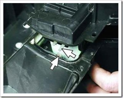

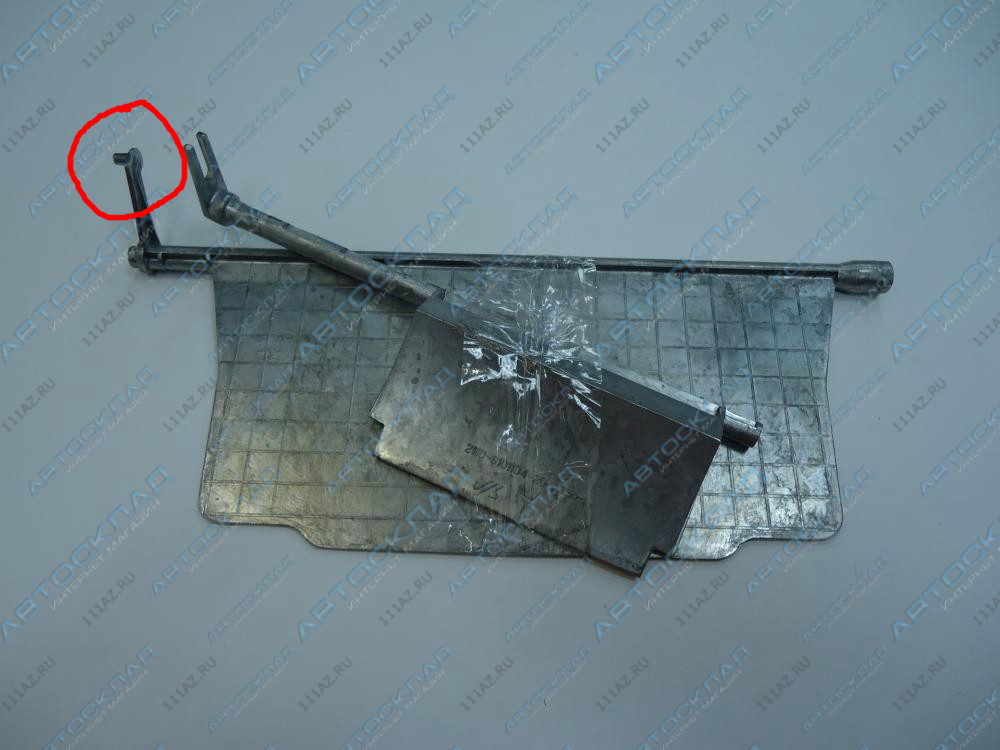

Сегодня заменил радиатор отопителя.При сборке отломился рычаг заслонки,которая стоит непосредственно перед лопастями двигателя.Как его заменить?Нужно ли снимать всю печку и как ее снять.
Прилагаю фото из инета самой тяженки и вилки заслонки.

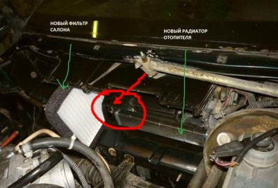

спасибо за ссылку.вот нужно заменить такую заслонку с отломанным рычагом(обведено красным)как на фото.ее что можно вынуть вправо,после снятия датчика и моторедуктора?
