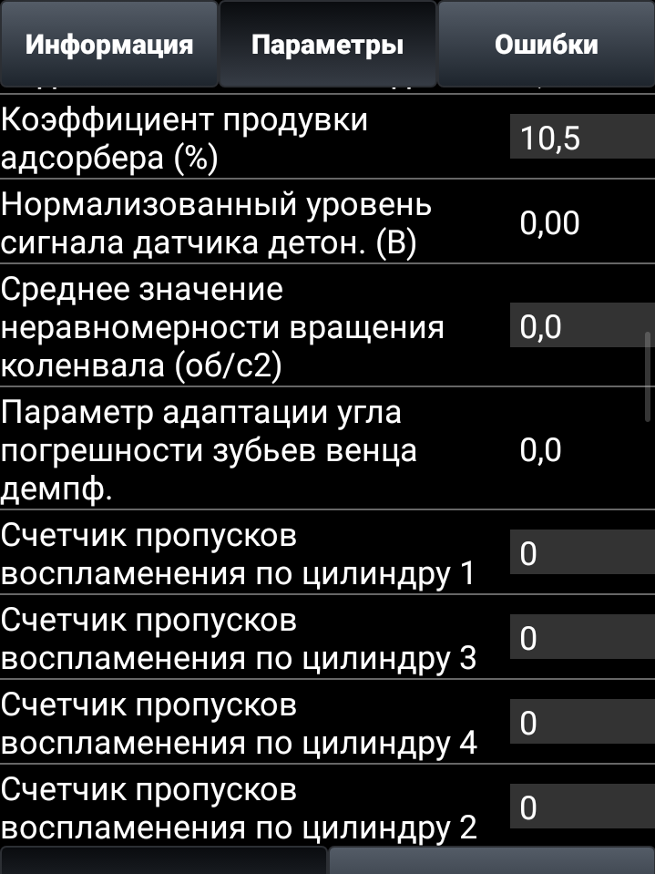

andryha705 писал(а):

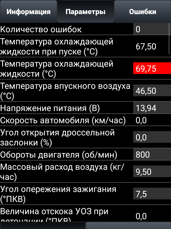

Из собственных наблюдений, подключаю elm , в движении бывают одиночные пропуски в цилиндрах.
Бессистемно во всех или в каком-то чаще?
Что ещё смотреть?
Параметры работы! Или ты думал, что подключил ЕЛМ, считал ошибки и всё, ты король диагностики? Smile
Нет, брат, не всё так просто. В ЭСУД масса штуковин, при неисправностях которых никаких ошибок не будет выставлено.
Например: засранные или залипающие форсунки никакой ошибкой себя не выдадут до поры до времени, косячащие катушки зажигания тоже не обязательно "отметятся" пропусками в цилиндрах, РХХ, ДПДЗ, РДТ, БН, ДД, ДТОЖ да и ДПКВ с ДФ частенько не дают ошибок, но при этом и не работают нормально.
Вот по этому при подключении ЕЛМ-ки диагност с мозгами не просто смотрит ошибки, а ещё и анализирует параметры работы мотора в сопоставлении друг с другом.
Ты ни одного параметра работы не озвучил... На битву экстрасенсов пришёл? Здесь технически форум, а не игра в "угадай мелодию".
Хотя бы на озвученные выше четыре пункта ответ дай.
Добавлю к ним ещё один - АЦП покоя ДМРВ озвучь.
И ещё, профиль лучше подробнее заполнить - модель двигателя, ЭБУ, иденты прошивки... Это в дальнейшем избавит тебя от необходимости расписывать в своих постах, о каком "звере" идёт речь. Wink

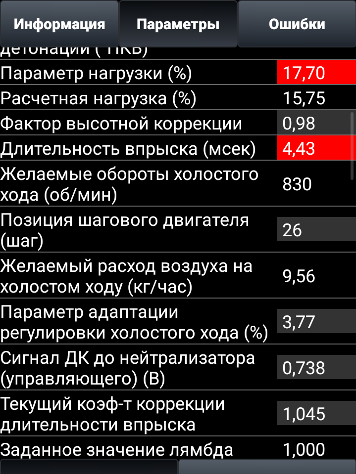

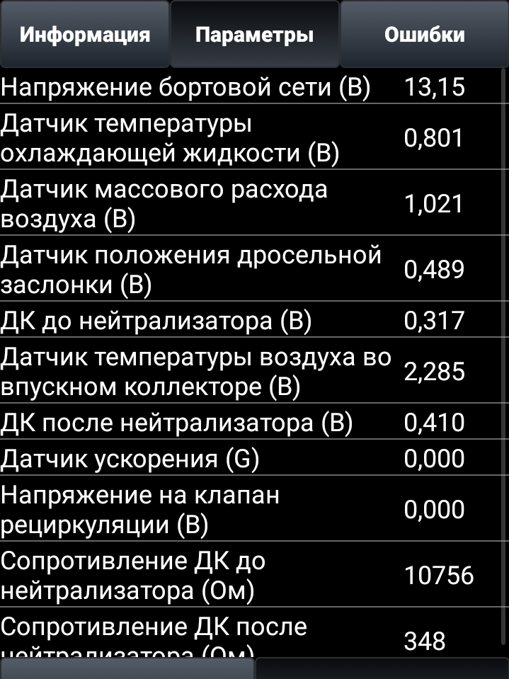

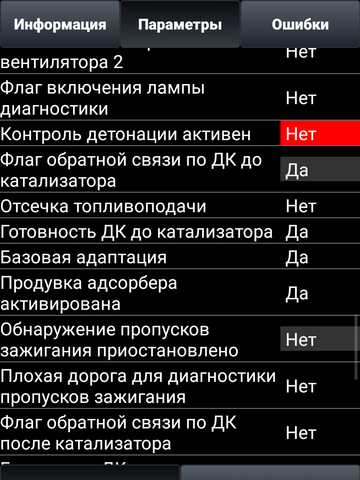

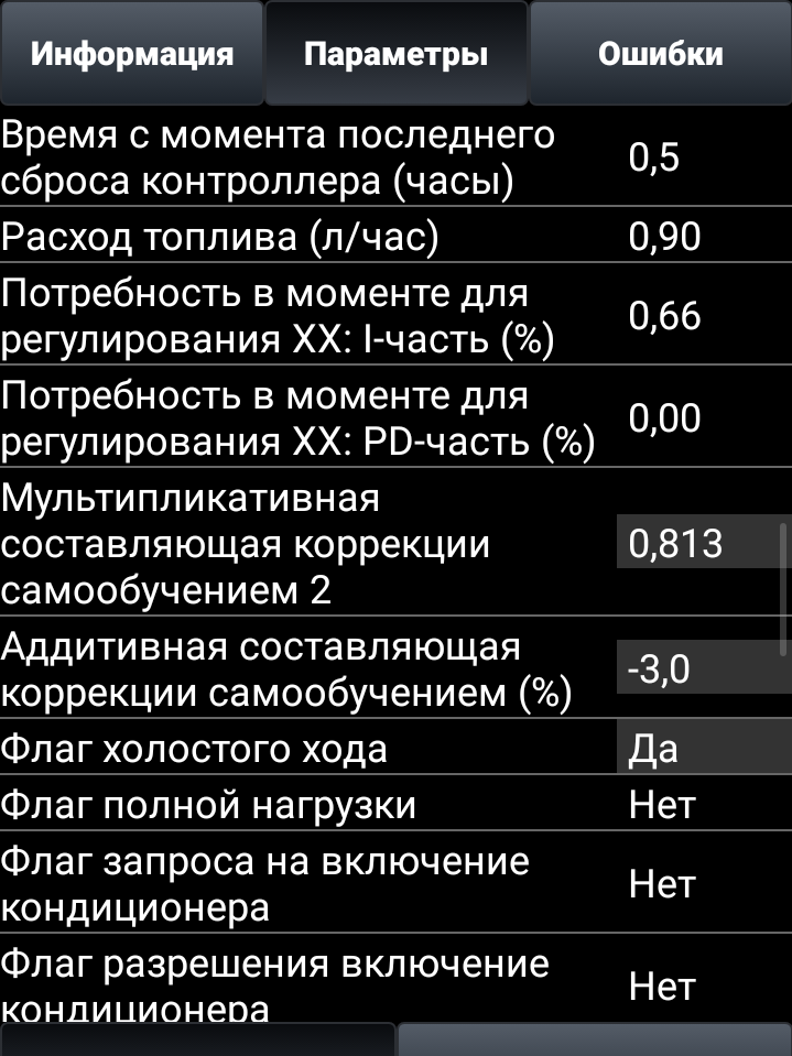

ДМРВ 1.011-1.016 , но я его мыл. Было 1.6
Пропуски как правило бессистемно, при чём по одному разу в паре цилиндров. А бывает что 20-30 в каком то одном, так бывает после трудного запуска. Это обычно после простоя 8-9 часов.
А с elm на какие параметры обратить внимание? за рулем только пятый месяц, и тут такая бяка вылезла, голова кругом. Вот такие данные после поездки с работы, с которой еле уехал. Сначала завелась и очень сильно затроила, были пропуски в 3 цилиндре. Заглушил, снова завел, не троит. Начал движение задергалась, дал на второй скорости ей газку, маленько перестала дергать. Так и езжу. При чем ночью стоит по времени дольше, а колбасит её сильнее всего именно днём.
В 90% случаев мыть датчик бесполезно. АЦП то в норму придёт... а вот время реакции нет. Похоже, что на резкое открытие дросселя он запаздывает с ответом, смесь переобедняется и движок трясёт.
Посему
Похоже,что теперь его только выбросить.
Но прежде, чем это безжалостно сделать, лучше таки найти заведомо исправный.

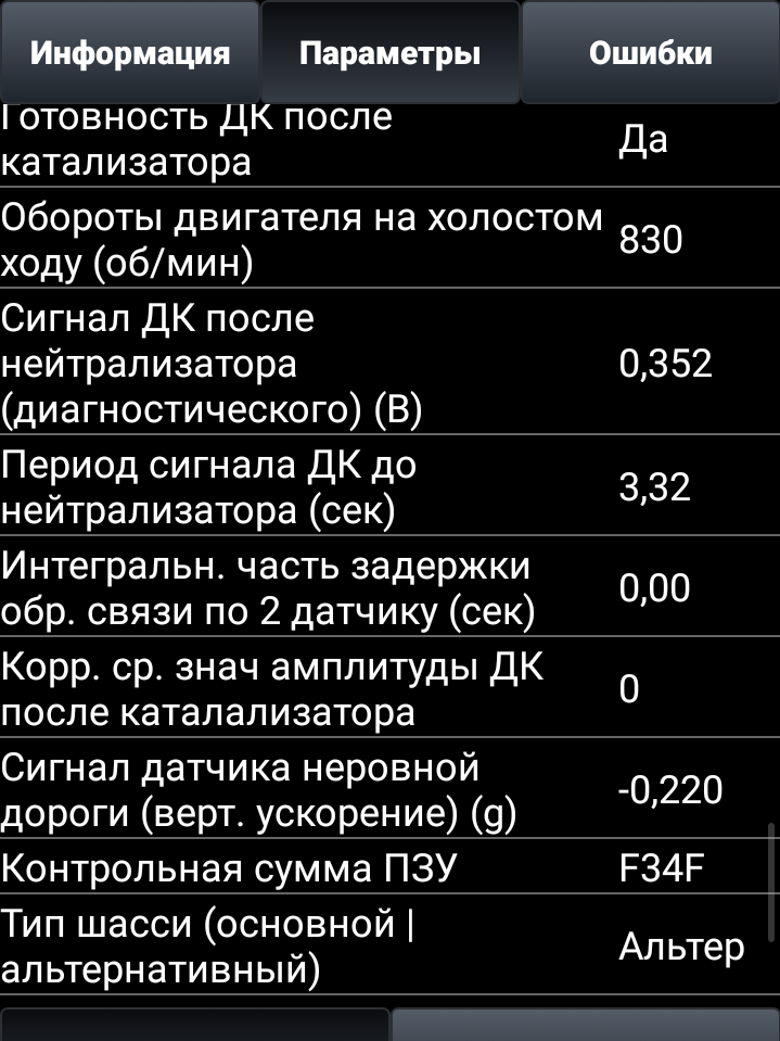

А по параметрам... Всё ты верно сделал, но... Параметры снимаются при полностью прогретом моторе, а у тебя он не догрет. Посему, при предположительно дохлом ДМРВ получается парадоксальная ситуация: параметр нагрузки ниже нормы, а время впрыска завышено. При этом текущая коррекция говорит о том, что смесь "двинула" в сторону бедноты. А аддитивная и мультипликативная коррекции сиё опровергают. При дохлом ДМРВ, обычно, бывает наоборот.
Ещё лично мне не нравится период сигнала первого ДК, слишком велик. Похоже, что ДК до нейтрализатора тоже "сильно устал". Он работает, но очень тормозит.
Кстати, сигналы обоих ДК лучше выводить в графиках, а не в цифрах, так они более информативны.

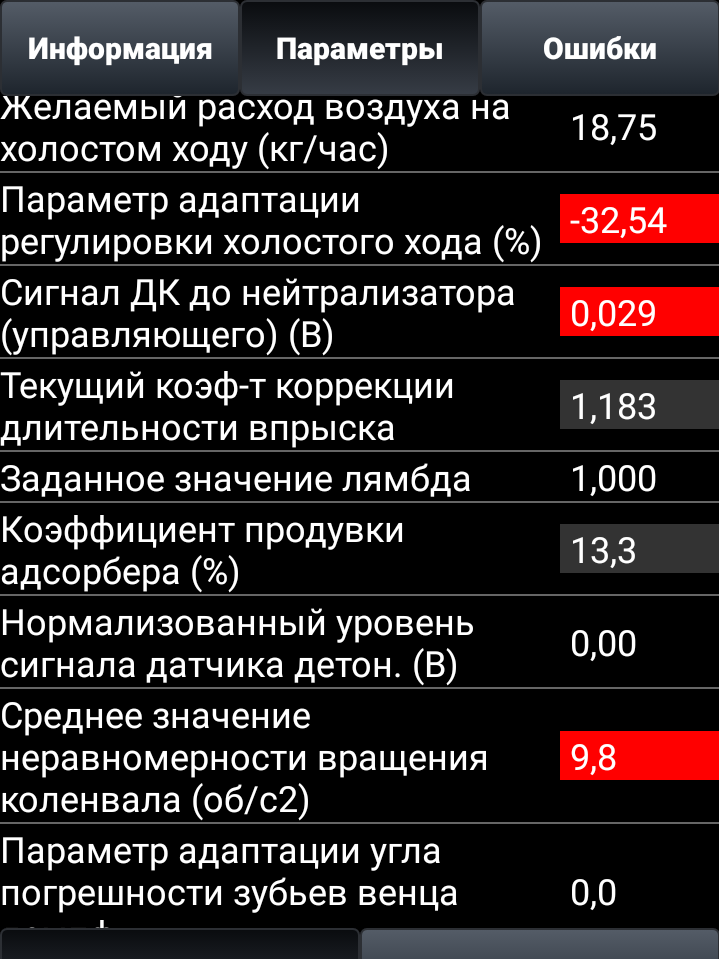

Спасибо за подробные пояснения. Ещё заметил что во время "расколбаса" вылетает ошибка среднее значение неравномерности вращения коленвала. Может это тоже имеет какое-то важное значение!?
Размер файла: 117.89 KB
Просмотрено: 172 раз(а)
Да особо то нет... Это просто констатация факта наличия расколбаса. Это как раз на случай, если ты совсем ничего не смыслишь в моторах и лечишь его (мотор) по "телефону". Ну, т.е. вот как ты щас. Smile
Человек же "на том конце провода" не видит твой мотор, зато вот, увидев этот параметр, он поймёт, что двигатель "трясётся". Smile
Кстати, чот текущая коррекция совсем вверх поползла, беднит сильно. Свечи выкрути, какого цвета изолятор центрального электрода?

Проверяли по фактическому ВМТ, или сняли крышку и посмотрели верх-низ? Если так - то вы ничего не проверили, а просто посмотрели.
Последний скрин с диагностики в каком режиме снимался? На холостом? Почему желаемый расход воздуха 18 кг/ч?
