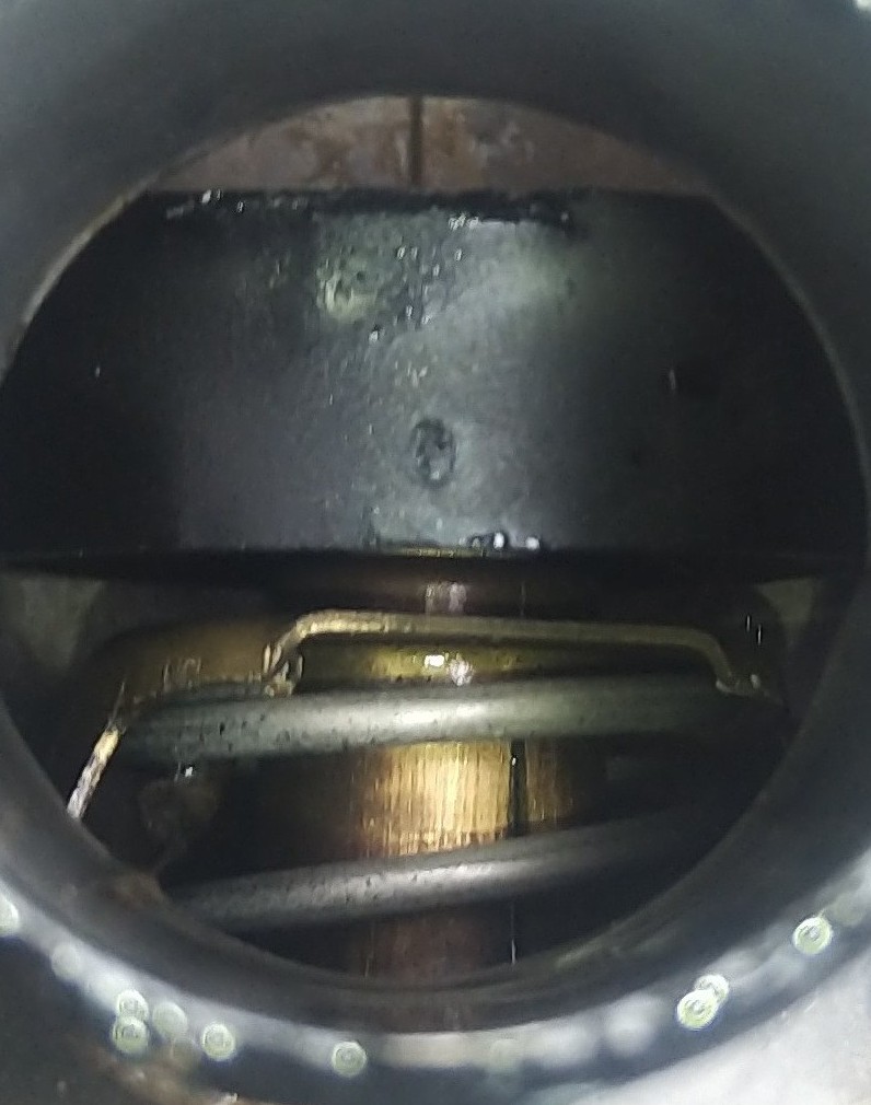

проверю. На старом верхний клапан был вот в таком положении , а на новом этот клапан был закрыт. Что то не понял получается новый неисправный что ли был?? Как я понял этот верхний клапан закрывается когда открывается основной клапан ? Или путаю?

PS: если твоя фотка - это вид со стороны патрубка к помпе (насосу), то это нормальное положение "холодного" клапана термостата, т.е. открыт "малый круг" (мимо радиатора). Когда термос прогреется, этот клапан должен подняться вверх и перекрыть верхний патрубок, т.е. закрыть "малый круг" и открыть "большой", т.е. через радиатор.

NAUexx писал(а):Когда термос прогреется, этот клапан должен подняться вверх и перекрыть верхний патрубок, т.е. закрыть "малый круг" и открыть "большой", т.е. через радиатор.
виноват , исправлюсь. На новом этот клапан был закрыт, получается малый круг закрыт но нижний патрубок на радиатор был холодный при прогреве. Тосол в таком случае не будет циркулировать же, но перегрева не было странно

Semalexx писал(а):Тосол в таком случае не будет циркулировать же, но перегрева не было странно
Ничего странного.
Если ты ничего не перепутал, то циркуляция никуда не делась, просто она сразу шла через радик и, соответственно, мотор долго грелся и, разумеется, никакого перегрева приключиться и не должно было быть, даже теоретически.
Ещё раз: одупли картинку работы термоса, там всё для ПТУшников расписано.
Если твой новый термос работает не так - неси его взад.
да нет через Радик не шла , нижний патрубок холодный при прогреве . Середина горячая верхний патрубок теплый
Сообщения: 16478
Semalexx писал(а):да нет через Радик не шла , нижний патрубок холодный при прогреве . Середина горячая верхний патрубок теплый
Ну и...? Что тебя не устраивает? Так и должно быть, пока не откроется "большой" круг. А то, что печка при этом не греет... так этому масса других причин.

не устраивает то что выше начала зелёной зоны не поднимается температура, и то что на новом термосе верхний клапан закрыт был на холодную.
Сообщения: 16478
Semalexx писал(а):на новом термосе верхний клапан закрыт был на холодную.
Ну, с этим всё ясно - косяк.
