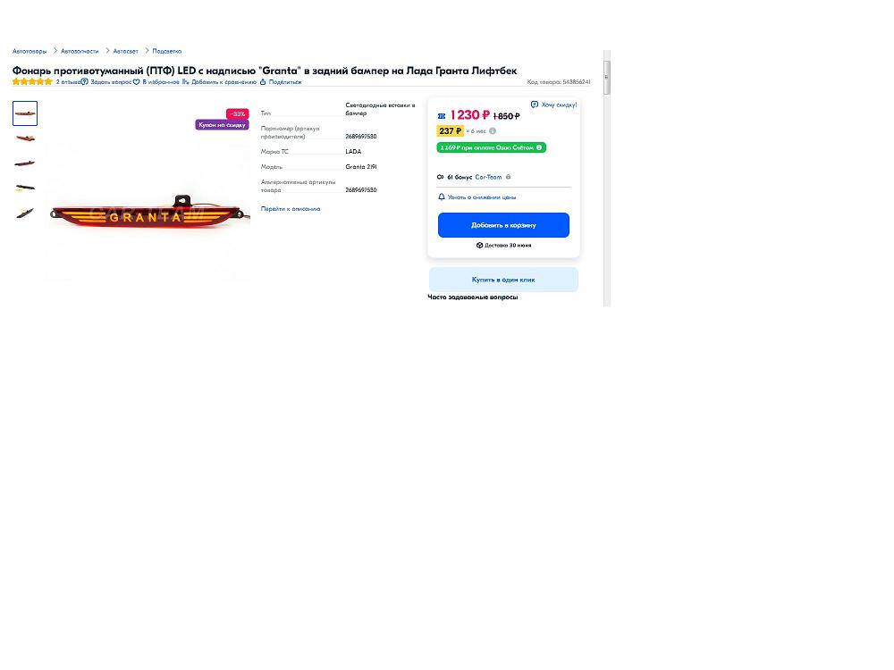

У такого фонаря могут быть проблемы с законом и он дороже штатного в 2 раза.
по ссылке не открывается
Размер файла: 35.42 KB
Просмотрено: 178 раз(а)

Сдать его назад в ПВ Озона.
Причин отказа две:
1.Не приложена инструкция по установке этого ТЮНИНГОВОГО девайса.
2.При подключении штатного разъема данный фонарь НЕ РАБОТАЕТ.
Деньги Озон вернет.
Главное же - этот фонарик декоративный и не тянет не только на противотуманный,но даже на габаритный!
Света от него,кот наплакал,а это не только безопасность,но и проблемы с ГИБДД!
Избавляйся от этого кЕтайского дерьма.
