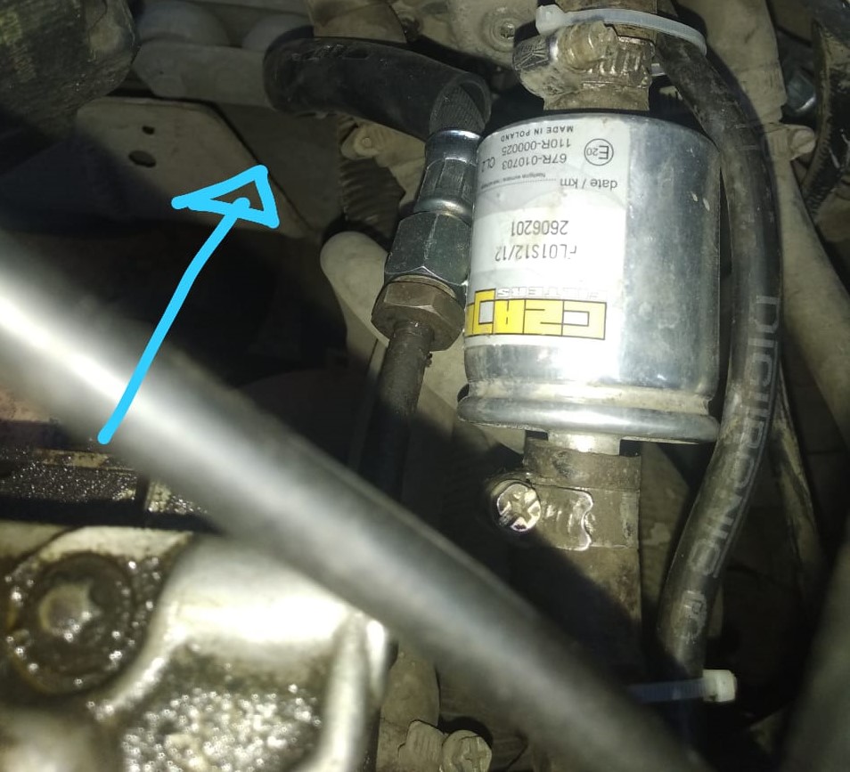

Люди здравствуйте, помогите советом, авто калина 1.4 16 кл. 12 года: от старости стал подтекать шланг топлива к рампе, я его заменил там стоял короткий, в наличии нигде не было пришлось брать длинный от ваз 2110, из за длинны шланг в одном месте касается патрубка подогрева на газовый редуктор ( тонкий шланг с антифризом ), заметил что сама гайка к рампе от шланга и топливный шланг горячий, до этого внимания не обращал на температуру, это норма что он горячий от температуры в подкапотке ? или причина в контакте с другим патрубком ?

Restom161 писал(а):из за длинны шланг в одном месте касается патрубка подогрева
Перед окончательной затяжкой гайки можно было этот шланг немного перекрутить и он не стал бы касаться патрубка,
а теперь можно горячий патрубок в месте касания обернуть любым теплоизолирующим материалом.
Restom161 писал(а):это норма что он горячий от температуры в подкапотке ? или причина в контакте с другим патрубком ?
Если шланг горячий еще ДО МЕСТА КОНТАКТА с горячим патрубком,то видимо норма.

если его перекрутить, он же может быстрей дать течь ? + давление 3.8
Restom161 писал(а):давление 3.8
Это известно.
А в тормозных шлангах давление может достигать более 200 атм. и ничего не лопается.
Restom161 писал(а):если его перекрутить, он же может быстрей дать течь ?
Нет.Тем более он длиннее необходимого.
Да.
