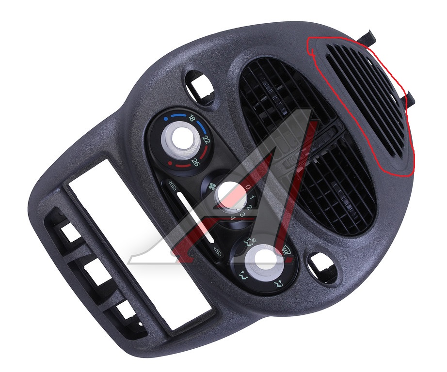

Здравствуйте, подскажите пожалуйста, можно как то изменить поток воздуха на лобовое стекло
от верхнего сопла центральной консоли к1? Просто не понятно ее предназначение, когда с центральных колесиком крутишь в низ, открывается поток вверх, дует в потолок

Я заглушил верхний воздуховод. После этого появляется регулировка потока воздуха на нижнем, т.е. можно полностью перекрыть центральный и увеличить поток на боковые воздуховоды. Глушится заклейкой скотчем или набивкой паролоном.

Не, я хочу перенаправить поток воздуха от центрального сопла в сторону лобового стекла, ещё заметил, что на моей калине, стандартный обдув лобаша не справляется, и почти весь тёплый воздух идёт по панели в салон.
Alexe1984 писал(а): я хочу перенаправить поток воздуха от центрального сопла в сторону лобового стекла
Не получится - не тот угол наклона.
Alexe1984 писал(а):на моей калине, стандартный обдув лобаша не справляется
Значит нужно выяснять и устранять щели в воздуховодах на лобовое стекло и работу заслонок проверять.

Думаю, может спилить напрялки потока, и как-то переделать направление, может пропилить пазы в сторону лобаша и железки на клей пасадить, купив предварительно другую консоль, чтоб свою не портить
