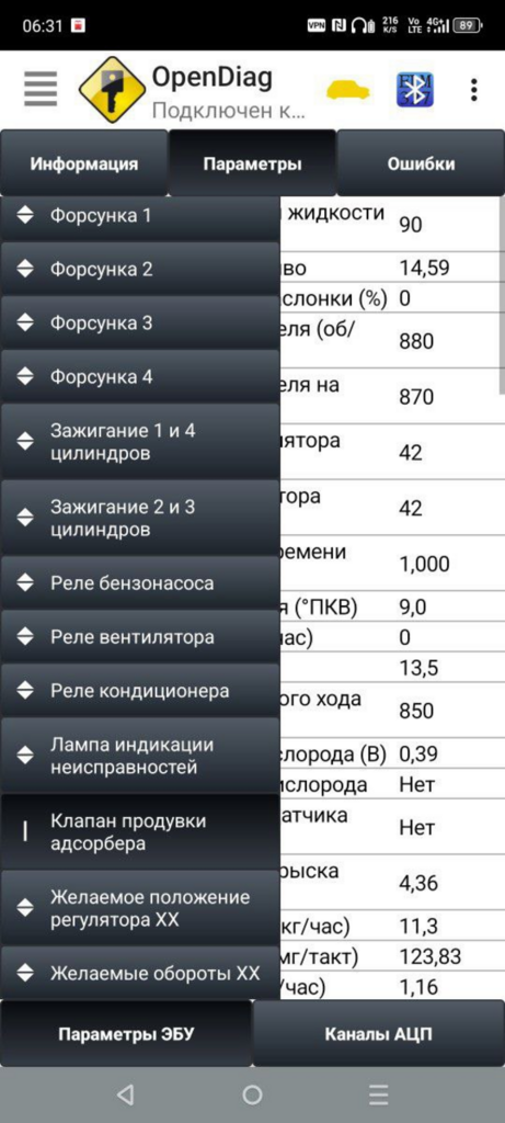

85c_dmitriy
Теперь получилосьSmile
Если снять патрубок с ДЗ, то машина начинает ещё больше задыхаться. И если пальцем закрыть штуцер, то получается то же самое, что и при подключенном клапане
Теперь получилось
Вот и славно. Так и думал, что ты в Опендиаге "залез" в "управление исполнительными механизмами/устройствами". Smile
Надеюсь, ты затыкал именно штуцер на ДУ, а не на шланге, которая на него одевается и идёт к КПА?
Если так, то при заткнутом пальцем штуцере на ДУ снова в Опендиаге жмякни КПА. Что получилось?

Да, именно на самом ДУ. Хорошо, спасибо, завтра тогда так и попробую сделать! Теперь буду знать, как правильно этот раздел называется.
Теперь получилось
Я полагаю, что судя по мануалу на opendiag, он как-то принудительно включает этот клапан?
Не "как-то" и не "он". Включаешь его именно ты, нажав эту кнопку. Т.е. действительно "принудительно" ты "отбираешь" управление этим КПА у ЭБУ и включаешь/выключаешь его сам, хоть и через ЭБУ , но по своему усмотрению, а не по алгоритму , заложенному в прошивке ЭБУ.
