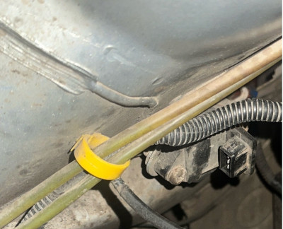

Проводка осталась родная с 8клопа, единственное что добавил 2 провода к ЭБУ на управление +2 катушки, делал по гайдам в интернете, но... Почему-то все в этом интернете при подобном усовершенствовании косы просто добавляют 2 проводка, а про еще один важный момент нигде ни слова. Провода на катухи протянул , все датчики подключил (с 8клопа датчики одинаковые, может кому пригодится), пару из них нужно было только удлинить. Попытка завести = нет искры. Долго ходил вокруг машины, информации в инете нет, тк нештатный случай, оказалось ещё есть что-то вроде коммутатора, у датчика 3 провода, 2 из которых мы просто замкнули друг с другом, третий не использовался, и, ура, искра появилась, это ожило. Дальше убирал сопли, в планах к распорке добавлять подушку, тк гуляет он нормально вперед-назад, кузов долго не проживет если гонять без неё, но это уже мелочи)
wwow Это что ещё такое. Никакого коммутатора там нет, судя по тому что три провода, похоже на фишку датчика фаз, но без него спокойно всё должно работать. Сделай фото, что там за творчество у тебя.

Переход с 8 клап. на 16 клап. 2113
Вот к тому датчику приходит 3 провода, черно-белый, зеленый, сине-черный > черно-белый соединили с сине-черным и случилось чудо, появилась искра
Описание: "коммутатор"

На фото датчик неровной дороги, без него машина должна спокойно работать...
