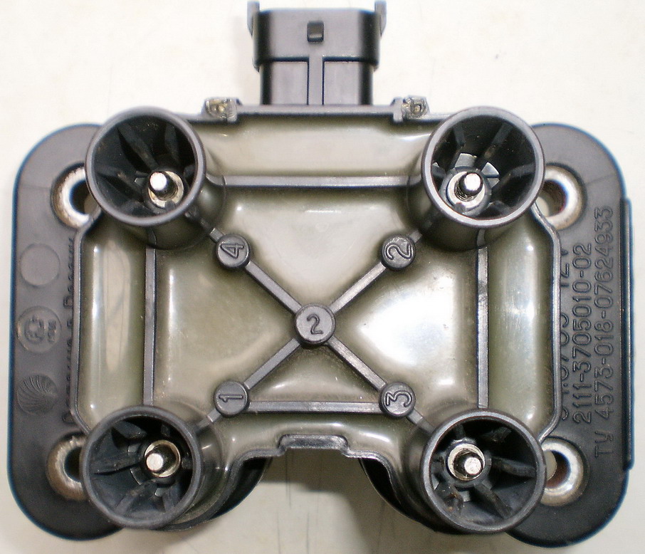

п1627кк
На форуме 7 лет
Сообщения: 962
Откуда: Краснодар
Олег110 писал(а):Модуль зажигания диагност проверял
Олег110 писал(а):Авто: Ваз 2115 2010 год
Олег110, на твоей пятнашке 10-го года не может быть установлен модуль зажигания.
Только сдвоенная катушка зажигания, как на фото:

Олег110
На форуме 7 лет
Сообщения: 90
Откуда: Саратов
п1627кк
Да, такая катушка. Просто почти все ее модулем почему то обзывают.
п1627кк
На форуме 7 лет
Сообщения: 962
Откуда: Краснодар
Олег110 писал(а):почти все ее модулем почему то обзывают.
Олег110, по определению это совершенно разные вещи.
Сообщения: 16712
Олег110 писал(а): Просто почти все ее модулем почему то обзывают.
Это от технической безграмотности...
