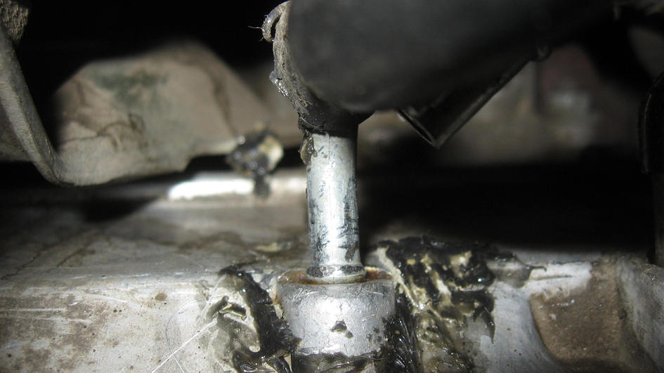

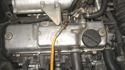

В моем авто на крышке головки цилиндров разгерметизировался штуцер(сосок), от которого идет тонкий тонкая трубка к дроссельному узлу. Штуцер, завальцованный в крышку стал прокручиваться вокруг оси, из места соединения стало подсачиваться масло.
Пробовал замазывать поксиполом, холодной сваркой, герметиком, - помогает, но не надолго. Видимо, место очень горячее или присутствуют вибрации?
Потом штуцер опять становится подвижным, разгерметизируется.
Вопрос - чем можно его надежно зафиксировать, загерметизировать, заклеить, чтобы он надежно держался, или это уже не лечится и надо менять крышку целиком?
Если уж менять, то какую новую крышку посоветуете брать, - такую же или, говорят, есть модифицированные крышки у которых заливная горловина закрывается пробкой на резьбе, что лучше, так как масло из-под резиновой прокладки не выбивает(как у старой пробки с пружинным прижимом)?
Автомобиль 1,5л инж, 8-клапанный, 1999г.в., так что важна полная взаимозаменяемость крышек.

Штуцер алюминиевый, обварить аргоном негде. На заводе он тоже не был обварен, а просто завальцован или зачеканен.
Значит, ремонтных вариантов для алюминиевого штуцера нет? Ремкомплектные штуцеры с резьбой не продаются?
А то резьбу бы в крышке я нарезал, это без проблем.
DJ0nny
штуцер там вроде не алюминий . тогда бы он был литой .
а если вставлен значит железный скорей всего
AMAROCK
Смять немного штуцер, до яйцеобразного состояния (не переусердствуй, там много не надо...тюкнул слегонца - примерил). Обмазать обычным герметиком. Забить на место. Дать высохнуть пару часов. Все.
Или на поксипол посади. Примни и посади.

Нарежь в крышке резьбу и вкрути например трубку-корпус от концевика сигналки для капота. А уже к нему предварительно можно припаять медную трубку и согнуть как угодно.
DJ0nny
Овчидорчик писал(а):
судя по фотке именно алюминий.
трубка эта железная всё таки оцинкованая, я щас глянул .

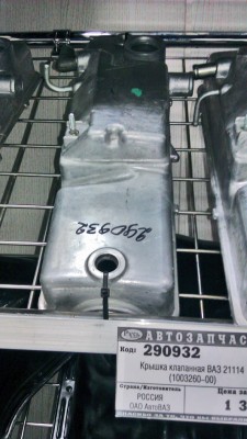

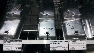

По словам продавца сейчас все крышки нового образца имеют пробку резьбовую, а мне он посоветовал(судя по фотке моей старой крышки, - расположению штуцеров, наличия шпильки) брать крышку для ВАЗ 21114.

Давно бы уже припаял штуцер к крышке и всё.
просто будет резъбёшка(шпилька ) торчать на крышке под планку крепления ресивера .
на крышке которую я тебе показал этой шпильки нет.

Вот Вы загоняетесь. Подмял чуток и на фиксатор резьбы. Так и продал авто. Всё сухо было. Можно и на Казанский. Но Калино крышка конечно рулит. Но у меня и с родной весь мотор сухой в пыли был.
