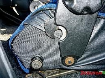

LAVik
Сообщения: 2383
Откуда: 21 регион
одновременно в верх поднять и спинку можно складывать
крючки.jpg |
16.09 KB |

pleschner
Сообщения: 1656
Поднимаешь спинку до максимума,
Снимаешь подголовник,
Отодвигаешь сиденье максимально назад,
Одновременно нажимаешь оба крючка,
Наклоняешь спинку вперед (Могут мешаться чехлы, массажеры прочее)
С силой придавливаешь спинку,
Двигая сиденье вперед, запихиваешь спинку под бардачек
При этом на 2111 и 2112 задняя правая сидушка откидывается до плоского состояния.
И получаешь почти 3 метровую почти ровную площадку.

Все нашел эти крючки действительно складываеться еще раз спасибо за подсказку
