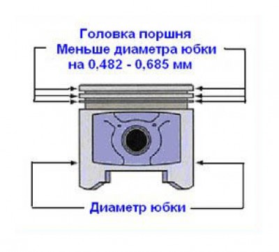

zelek писал(а): ездить до 160тыс а потом точить потянутые цилиндры.
ну так потянутые
? вообще то потянутая может быть юбка поршня,а цилиндры получают эллипс (или задиры например от перегрева)
поршень.jpg |

Про цилиндры имеется ввиду элипс. При болтающихся поршнях он набивается очень быстро. Рисунки вы не в разрезе ищите а в интернете фото с коментариями какие плохие поршня ставят на калины. не в размер не погруппам и.т.д.

Также поршня тупо усыхают к 60 тыс и получается что в цилиндре износа нет а сверху поршня видны кольца и поршня болтаются как г@$но впроруби.(лечится заменой поршней раз в 90 тыс) хотя можно на болтающихся поршнях ездить до.
а вот тебе фотка выше постом поршня это так тебе для развития что они конусные потому и видны кольца.Ты на ЛКФ тоже чудишь особенно когда обезжириваешь МСК при запрессовки

не МСК а место посадки МСК а ты как я помню сами МСК. Так? Повторюсь чудю я везде одинаково. Особенно выделяю диванных спецов им это не нравится и они какают кирпичами и тут и там.
Ну а фотки поршеней от рисунка в разрезе маленько отличаются это тебе для сведения.
