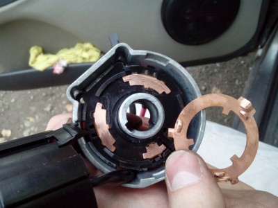

2. ЗЗ (куда нужно лезть - см. фото ниже)
3. Большое падение напруги на участке цепи от аккума, до ЗЗ (розовый провод на вывод "30" ЗЗ).
Померяй, только уже тестером, напругу в момент прокрутки ключом на 15-ом выводе ЗЗ (голубой с чёрной полосой провод).

Дима905
Я думаю, что все таки здесь нельзя о падении напряжения говорить. Потому что я поставил доп. реле 30 А, и провод от замка зажигания теперь идет на катушку реле ( напряжения то катушку реле замкнуть хватит), а силовые контакты как раз замыкаются этим реле (имитация отвертки вроде как).
Но, при этом с реальной то отвёртки заводится! Wink
Я отсюда не вижу, чего и как ты там поставил, может словами то правильно говоришь, а на деле накосячил. Pardon
Посему, я щас в роли экстрасенса ТНТ, выдаю только возможные варианты. Твоё дело, раз срОдил баян - тупо проверять всё. supercool
И так, жду замеров напруги на 15-ом пине ЗЗ в момент прокрутки.
И ещё... Попробуй так: ключом запускай стартёр, он маслает, мотор не заводится... Начинай осторожненько, почуть отпускать ключ... Прямо совсем почуть, совсем милипиздерные перемещения должны быть. Если в момент отпускания ключа хотя бы схватит, и уж тем более, если заведётся - лезь в замок или меняй его. supercool

Это может не помочь,но лучше для проверки поставить перемычку между клеммами замка 30-15.
Удобнее а его колодке подключения.

А потом сделать перемычку между 30-ым и 15-ым выводами замка (при её установке зажигание включится, не пугайся) и попробовать завести с ключа с этой перемычкой. И отписаться: заводится/не заводится. Вот это была бы проверка ЗЗ. А то
