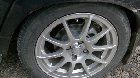

вот у меня как раз такой вариант(r15)))) езжу не спешно, в ямки стараюсь не залетать(не по причине боязни согнуть диск, а повредить шину). тк вот. при первой смене резины выяснилось что все 4ре колеса немного яйцами, т.к. немного, забил. попадал в ямы конечно и на скорости, больше страдала покрышка(шишки порезы проколы). один раз при трогании нырнул в люк(кто то паходу крышку насадил) лопнула покрышка и таки неплохо согнулся диск. на шинке выправил паренек мне, сказал что очеень мягкие диски и очень хорошо гнутся. летом менял резину, все 4ре колеса ровняли(вышеупомянутые яйца). все выпрямилось норм. в общем не советую такой вариант, тем более если

Размер файла: 57.81 KB
Просмотрено: 170 раз(а)
