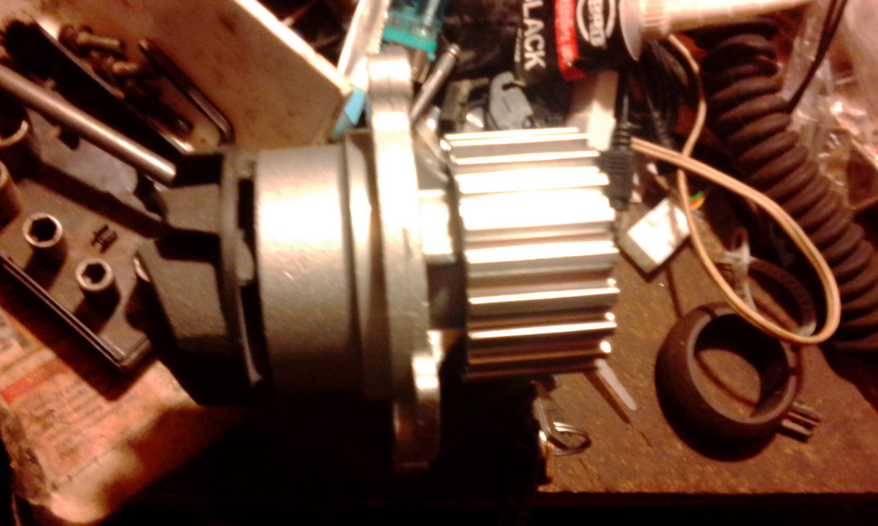

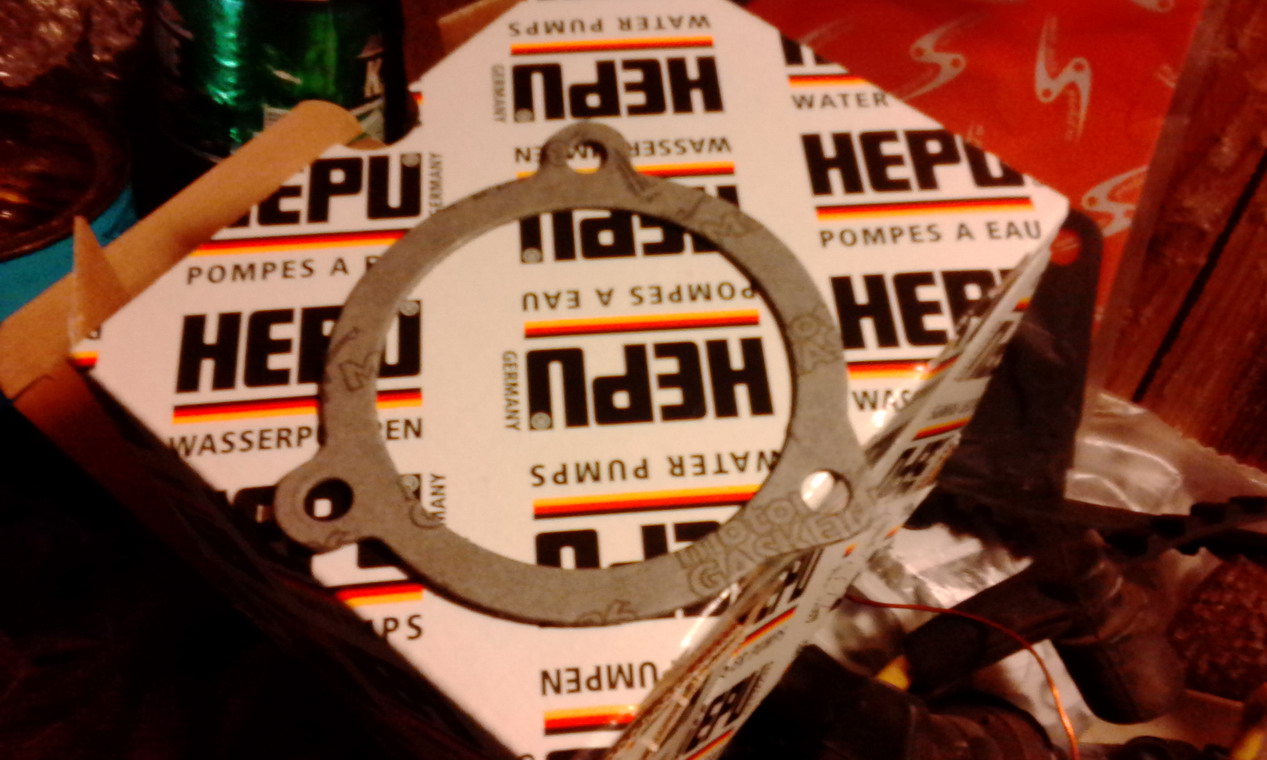

Отходила свое помпа BAUTLER. Честно отходила 75 тык. Люфта не было вообще! Крутится как новая с небольшим усилием. Была заменена по результатам опрессовки. При накачивании в пустую СОД 1 атмосферы сифонила воздухом. Прочитал эту тему от корки до корки. Решил задушить жабу и купить ХЕПУ Р625 за 1500 руб. (двигло втыковое, поэтому "нуивонах"). Фотки прилагаю.

Описание: вид сбоку
Размер файла: 186.99 KB
Просмотрено: 351 раз(а)

Описание: картонная прокладка
Размер файла: 193.22 KB
Просмотрено: 364 раз(а)

думаю что у тебя не подделка, вроде всё сходится с оригиналом. а по двиглу советую всё же вставить невтыковые поршни с проточками, не так дорого на самом то деле, а от какого геморроя может избавить на дальняках Good
Правильное решение.
И, да, помпа по виду настоящая.

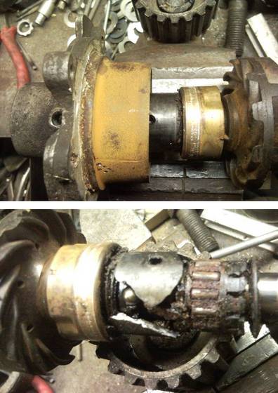

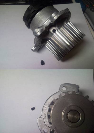

От безделья:
- Вскрыта ТЗА (родная) после течи сальника
- Стопорное отверстие в подшипнике САМЗАС (новая)(стопор под шестигранник)

Размер файла: 39.94 KB
Просмотрено: 376 раз(а)
Размер файла: 20.66 KB
Просмотрено: 350 раз(а)
