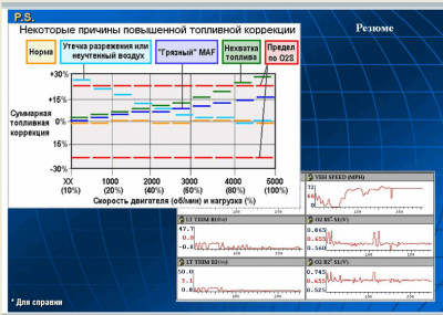

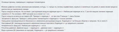

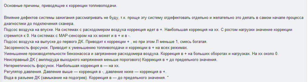

vovabs
Так пускай себе падает. У тебя ж при заведенной машинке бензонасос всегда работает - значит 4 очка держит. Имхо не заморачивайся с этим что на заглушеной не держит. БН наганяет давления при вкл зажигания очень быстро.
Добавлено спустя 8 минут 32 секунды:
Вот посмотри...
Размер файла: 91.31 KB
Просмотрено: 217 раз(а)
Размер файла: 13.11 KB
Просмотрено: 216 раз(а)
