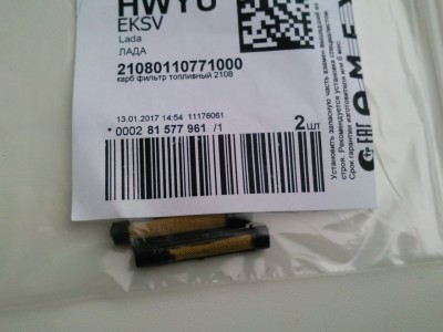

All Exx64 писал(а):
2,5 часа на маршрутке слабо?
А машина тебе зачем?
.kkursor
All Exx64 писал(а):
Яндекс честнее работает...если бы не следил за этой темой, то не стал бы бочку катить на Гугл...
тока ищет не всё, вернее не только лишь всё Pardon
All Exx64
О! Я забрал два последних карбовых фильтра на планете Земля! Я монополист, теперь буду управлять Вселенной!
Размер файла: 187.11 KB
Просмотрено: 83 раз(а)
мертвая голова
.kkursor
Ты когда покупал машину, сколько от первоначальной цены сторговал ? Какая была средняя цена за этот год по рынку ?
All Exx64
Alexandr008 писал(а):
Она есть сейчас с разбарбухашеном виде - в прошлые выходные патрубки менял и хомуты пружинные ставил, трос сцепления и все втулочки на оси педали...там еще дофига всего (как истинный мазохистбарбухасер - я продляю удовольствие!).
