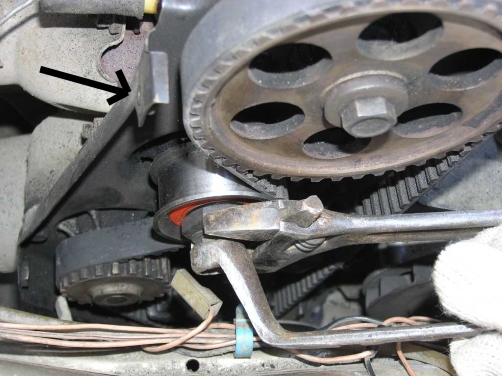

PiraTT болтом проело наверно.
вот этим.
если длинный туда вкручивают.

Да не болтом это, болты все родные и крепления не гнутые. Ну только если попало что-то, дерануло ремень и дальше его просто растрепало.

Короче бош не говно. Чет попало в ремень, замяло шкив кв и раскрошило щиток на маслонасосе. Сходил к знакомому мотористу в гаражи, купил у него ремешок из Балаково. Хз че там залетело, болты-гайки вроде на месте

Но все же интересно, что туда попасть могло. Там же все закрыто. Завтра еще раз разберу, мож гайку или болтик вывалившийся не заметил

Чаще всего попадает болтик от заднего щитка ремня или от помпы. Ещё бывает выпадает железная проставка из внешнего щитка при засовывании болтика. В общем разбирай и смотри чего не хватает.

Как оказалось, он и выпал. Намазал синим фиксатором, вкрутил новый.
