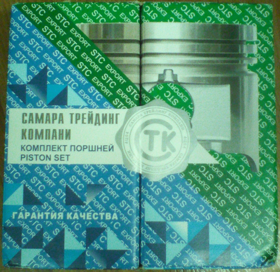

Доехал поршнекомплект:
Поршни самые обычные, без излишеств. Сразу видно что россиянские: на маслосливах присутствует облой, в канавках колец затихарилась стружка Smile. Но вроде как по отзывам сильно с них не плюются и не блюются, так что не так всё и плохо. Надо вот теперь устроить им несколько "контрольно-тренировочных циклов" Smile, т.е. раз несколько погреть градусов до 250, после чего сделать замеры и если размеры таки поменяются, то сей факт можно было учесть при расточке блока.
Ещё вот к ним надо кольцы, но так как они с мотора ASN/BBJ, который нифига не маде ин ТАЗ, то цена кучерявая и сбор комплекта займет не пару дней.
А чего не взял их модифицированные поршни (см. в самом конце)?
https://www.drive2.ru/b/2453952/
Размер файла: 1.96 MB
Просмотрено: 169 раз(а)
Чего привезли то и взял, кода запчасти у них нет, так что выбор поставщиков сильно ограничен. Ну и не выкидывать же их теперь Smile.
Также эти поршни класса А. Если вдруг случится гамно возможность перевоткнуть следующие остаётся и судя по тому, как "сильно" расфигачили цилиндры заводские болтающиеся, может даже не одна.
P.S. Плюс я нашёл бомжицкий вариант Xenum-а, который предположительно должен лучше чем ЛМ экономить ресурс этих вшивых таблеткопоршней.

mikong писал(а):
КОстромские поршни нужно было брать
Ага, чтоб гарантированно головняка поиметь с этим хламом. Я сам себе точно не враг.
