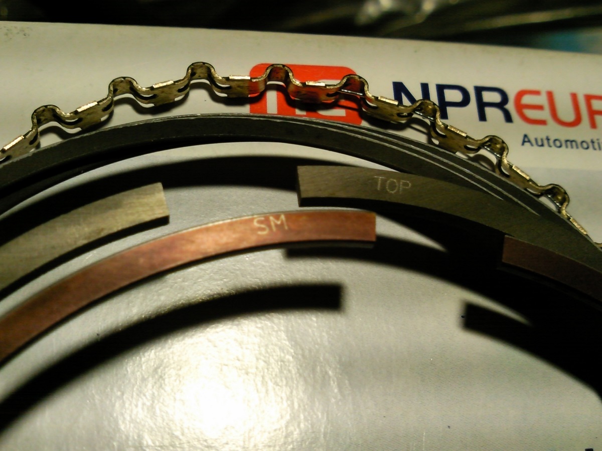

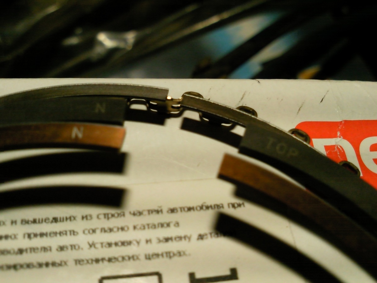

-Viewer- писал(а):NE раньше был SM, чьи клапана и направляйки славятся повышенной мягкостью и случай клина клапанов и последующий втык я даже лично наблюдал. Самое смешное тут, конечно, поведение иканамизда, который сэкономил на клапанах порядка 200 р. (на тот момент) и попал на втык и повторный ремонт ГБЦ
Это все понятно, что есть проверенные варианты. Но в случаях, когда экономисты или экспериментаторы (как я
)что-либо ставят, а оно не работает, то надо еще посмотреть: как ставил (очччумелые ручки?) и что ставил( подделка или оригинал?). Вот пример колец NE из моей коллекции (внешне никаких наличий, за исключением надписи SM на подделке):
Подделка.jpg |
317.99 KB |
73 раз(а) |
Оригинал.jpg |
236.77 KB |
73 раз(а) |

Эти кольца в принципе дерьмовые, нормально жить не будут ни настоящие, ни поддельные
. То есть эксперимент откровенно дурацкий получается, т.к. в свободном доступе и занедорого есть кольца Laжа-image, у которых только один косяк - легко поломать при установке и если обошлось
, то ходить они будут долго и предсказуемо.

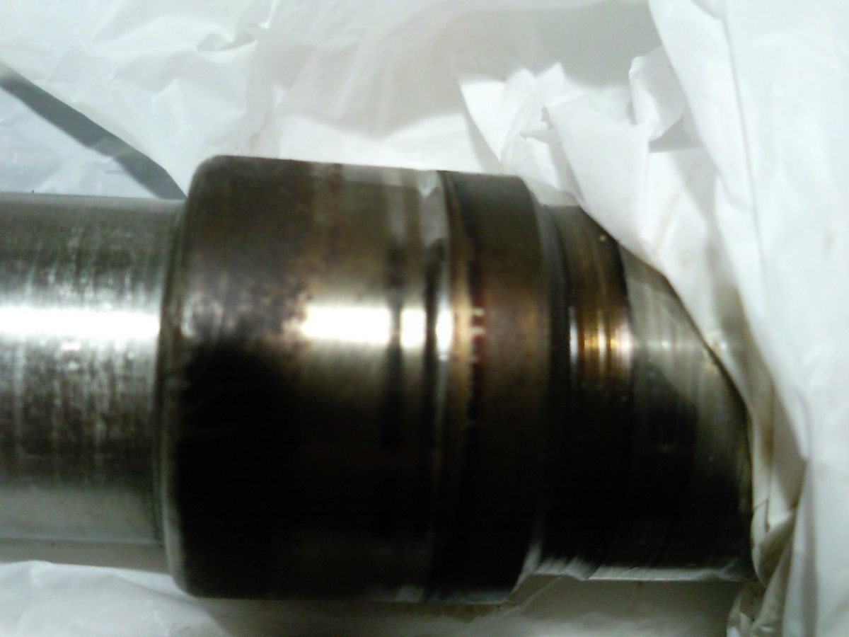

За 20 лет резина сальника задубела (вот почему мне не нравятся сальники из резины NBR) и на распредвале он натер канавку, правда маслом даже не отпотевал снаружи. Распредвал на замену? Подозреваю, что такие же канавки и на коленвале будут (блок буду в следующие выходные снимать).
Фото1897.jpg |
215.15 KB |
81 раз(а) |

All Exx64 писал(а):Распредвал на замену?
По-хорошему - да, по-экономному - вбить новый сальник чуть глубже. И да, напомню:
сальник который не жрёт вал.
Распредвал будем искать (если у меня стоит 21083 буду однозначно менять на 2110)...А сальник я из FPM-резины поставлю 21080-1005034-01.
Сообщения: 10138
Откуда: Тульская область
Авто: Passat B5 1.8T AEB
All Exx64 писал(а):А сальник я из FPM-резины поставлю 21080-1005034-01.
И через год на валу будет такая же (или поменьше, если при установке смазки заложить) борозда
