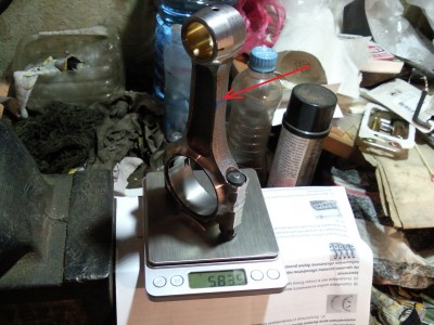

Ну и еще сравнительное фото стандартных и облегченных шатунов, вдруг кому будет интересно

Garik36 писал(а):еще сравнительное фото стандартных и облегченных шатунов
а по массе сколько разница?

Лысик писал(а):Garik36 писал(а):еще сравнительное фото стандартных и облегченных шатунов
А штатные - где-то 750 грамм вроде.
