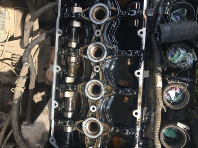

nightangel88
На форуме 5 лет
Сообщения: 33
Авто: ВАЗ 21103, 2002 г.в. 1,5 л, 16v, двиг.: ВАЗ-21120
Наконец то снял клапанную крышку. Были остатки воды в гбц. Стал заливать воду для теста, буквально залил 3 литра и вода стала очень быстро заполнять всё пространство гбц. Потом постепенно ушла через тройник термостата (где шланг на подогрев дросселя). Вода поступает в районе болтов крепления гбц.

Andrey163
Сообщения: 18576
Авто: KS0Y5-42-02K 173ткм
nightangel88
На форуме 5 лет
Сообщения: 33
Andrey163 писал(а):Ох как все плохо та.
Прокладка?
Andrey163
Сообщения: 18576
Все раскидывать, и смотреть, может бошка винтом, что скорее всего.
