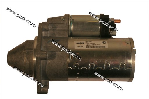

В выборе нового стартера остановился на набирающем известность стартере с планетарным редуктором.

почти,
http://www.katek.ru/catalogue/starter/
35.3708-01 - безредукторный обычный
5722.3708 - новый с планетарным редуктором, по мурзилке в инжекторные классики ставят.
Кстати хоть убей но звук у редукторного никак не иномарошный. Может от того что шестерни редуктора из металла в отличие от чебоксарских.

Интресующимся расскажу, установил редукторный стартер Чебоксарского производства (1700 рублей).
Заводится дейтсвительно тихо и бойко.
