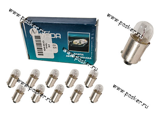

привет.хочу поменять лампы в панели приборов,с зеленных на белые или голубые.какие там лампы?мне сказали такие же как в дверях.панель снимать трудно?

а если просто заменить лампочки, то придётся светофильтр зелёный выломать, т.к. в штатной приборке лампочки обычные, просто закрыты зелёным светофильтром.

кстати, не все светодиодные лампочки со штатными гнездами светят ярко, а к тому же многие светят холодным синим, что не добавляет яркости освещению
а в лампе освещения салона и в приборке разные, меня тоже уверяли что одинаковые, но как оказалось врали
