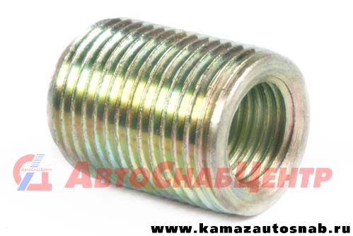

Типа такого?
Технология бородатая...

max-np-max
Нет. Именно пружинку напоминает.
Технология конечно бородатая. Ещё на "запорожцах" люди применяли. только там нихромовую проволоку накручивали на шпильки.
