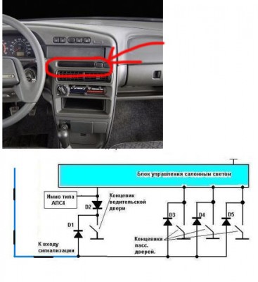

На сайте стар лайна дали такую чхему чот больно мудреная.
Красным цветом отмечены элементы штатного электрооборудования.
Это что 8 диодов надо вкрячить и синечерный от сиги на 4 поделить?
Dsoftgroup
Сообщения: 4110
Откуда: Украина, Бердичев
Авто: Citroёn Berlingo.
STR_STR
3 диода....
по схеме, если у тебя такая панель - в БСК нового образца вытягивай фишку, один из сине-белых разрезать и прозвонить или он от концевика, если не от него - резать другой, как на схеме с сине-черным и через диод к серо-черному, он отвечает за остальные 3 двери

Нужен всего 1 (один) диод. И как ты правильно сказал 1N4007 идеально подойдет.
Но есть небольшая трубность. Надо будет протянуть провод к плафону на потолке. Потолок можно не снимать, надо только отогнуть его угол. Либо снять как удобней самому.
Делается так.
Тот провод который скручен с сигнализацией оставь как был.
Тот обрезанный провод который идет в колодку иммо ты нараживаешь куском провода. И протягиваешь под торпедой к левой стойке потом на потолок и прямиком к плафону.
Там подключаешь вот по такой схеме, которая снизу
И все все работает
Вот ссылка на перво истойник
http://club2108.ru/tuning/el_004.html

Получилось только по 8 диодной схеме.

У меня работает на 1ном диоде.
